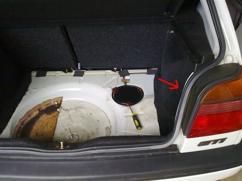

Колеги преди 2 дни си взех 3-ка, но все едно няма централно заключване?!?! С 4-ри врати е има и аларма, но и чрез нея не се заключва. До сега махах корите в багажника от ляво и от дясно да търся компресорче, но не видях такова... Възможно ли е колата да няма централно? Къде точно е компресорчето?

Отвори багажника и погледни под десния стоп

Компресорчето се намира в багажника зад десния стоп.

Коя година е колата и какъв мотор? Възможно е ако е 1.4 например да няма, или пък да е махнато. Търси из багажника.(зад корите) По VIN номера най-точно се разбира.

Колата е 1996-та година TDI 1z мотора. Под десния стоп имате предвид под страничната тапицерия нали? Къде мога да проверя по VIN номера - някой сайт?
Едит: Да не се намира под това капаче?
Явно това е за резервоара...

:c020
Точно зад стопа, където е стрелката се намира моторчето за централното, захванато е с ластик, в черна кутийка!

the_fast_r1 написа:Колата е 1996-та година TDI 1z мотора. Под десния стоп имате предвид под страничната тапицерия нали? Къде мога да проверя по VIN номера - някой сайт?
Под това капаче има бензинова помпа :mrgreen

Имаш централно тръбичките се виждат.... проследи ги тея белите и ще си намериш компресора ако не е махнат.... поне кабелите трябва да седят icon_idea

marto1bg написа:Имаш централно тръбичката се вижда.... проследи гя и ще си намериш компресора ако не е махнат.... поне кабелите трябва да седят icon_idea
едит: извинявай това не е твоята кола. Поне виж под или зад седалките дали седят тръбите като на снимката.

marto1bg написа:Имаш централно тръбичките се виждат.... проследи ги тея белите и ще си намериш компресора ако не е махнат.... поне кабелите трябва да седят icon_idea
По горната снимка беше случайна от нета, не е на моята кола! Отворих кората от дясно и ... явно няма централно или компресорчето липсва, но и кабели не видях да стърчът. Между ламарините само има един син маркуч дебел колкото показалец, но явно е за оттичане на водата, от капачето на резервоара...

На колите със централно се заключва капачката на задния калник и за това тази на самия резервоар няма ключалка.

Най лесния начин да разбереш дали колата някога е имала вакуумно централно е по усилието което се прилага при отключване-заключване с копчетата на вратите.Ако се изисква по голямо усилие имаш ако не слагаш ел. машинки
