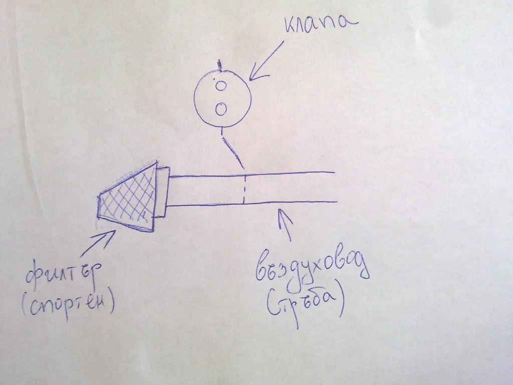

ето вариант за газ+спортен филтър download/file.php?mode=view&id=242428 заменяш тръбата с алуминиева,изрязваш клапата с диаметъра на тръбата,2 дупки на клапата за по малко въздух(в режим газ),пробиваш малка дупка в тръбата(от горе) и посредством ос закрепена за клапата я отваряш ( режим бензин)и затваряш(режим газ),с малко въображение и едно мотор4е може да се контролира клапата и по ел.път (имам познат който го свърза към копчето газ-бензин )щом прехвърли клапата съответно отваря и затваря :Mr Green Fun :screwy :screwy
