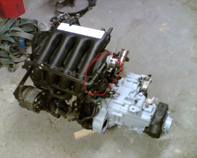

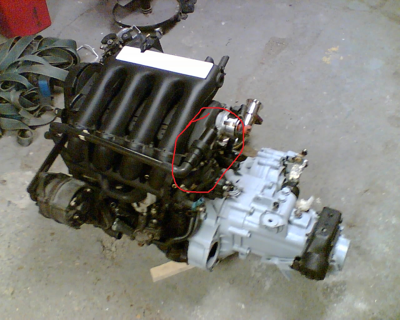

Колеги благодаря за инфото но сега ме интересува ето тази част (датчик) за какво служи и къде се вързва точно.

Мнениеот ivkata » Съб 09 мар 2013 17:58
Това е моторчето за празен ход и на схемата е под номер 6 , свързва се към блок 244. Който тук е номериран като 102. :wink
