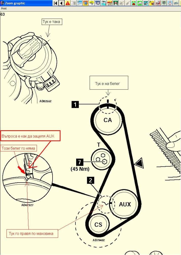

Колеги спорех с един уж автомонтиор по въпроса а именно:
Има ли значение как е зацепено делкото?
Смисал колата за да върви по някакъв начин работеше на 20 градуса само че не помня предварение или закъснение. Така отивам при въпросния майстор и му казвам да провери ангренажа. Разпределителен вал ок колянов вал проверен от маховика ок и тука идва спора делкото според него се настройва по следния начин "трябва средната част на палеца да сочи цепката на самото делко." Добре съгласен съм но му казвам, че предполагам има значение как се зацепва към ангренажа. Демек по неговата логика дори и да прескочи един зъб само завърташ делкото и сичко е 6.
Абе с една дума ми е объркано и се интересувам как да зацепя делкото ако приемем че е вадено и разместено?

Принципно няма значение едни зъб посока в зацепването на паразитното колело към ангренажа. Водещ ти е белега на маховика. Правиш маховика на белег горна мъртва точка означен с "0" , после гласиш белега на делкото да съвпадне към палеца и си грубо на заводска настройка с 0 градуса аванс. На маховика трябва да има и още един белег който е като резка. Това вече ти е заводското предварение. Потърсете из форума специално за 2Е как стоят нещата . Има доста тънкости. На 2Е копма спрямо детонациония датчик сам определя и наглася в известни граници предварението. Преди да се свети със стробоскоп компютъра се вкарва в сервизен режим за да може да стане работата. Аз моя лично стигнах до извода , че си то правя най-добре на "око" . Въртиш малко ..караш и слушаш за детонации на висока предавка с малка скорост. И така връткаш по малко докато не ти хареса звука и вървенето. :) Ама се иска бая време за да си тренираш ухото на тоя чалъм и 1-2 смени на биелни лагери :icon_lol :D :beer

greddy90 написа:Делкото е вадено и местено ? :banghead
А AUX е вала който отива към делкото :)
Не ти е чертичка белега на AUX , а една малка точица. И един зъб грешка в зацепването на AUX не е проблем. Компенсираш си го с въртене да делкото. По горе ти написах. Правиш белега на маховика и горе на вала да са на място. После въртиш делкото на белег към палеца и това е. Ако си объркал с много зъби AUX то тогава няма да ти стигне хода да компенсираш с въртене на делкото за да го докараш в белег делко - палец ! Ако както показваш на картинката белега на разпределителния вал , белега на маховика и белега на делкото ти са на място то всичко е ОК ! Грубата настройка на аванса си я направил и е все тая къде се намира белега на AUX.
