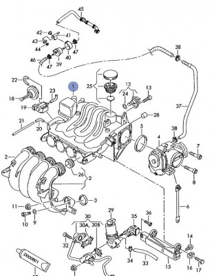

Като се маха капака на клапаните за да се смени гарнитурата трябва ли да се свалят всмукателните колекторни тръби, които са отгоре, или е възможно да се измъкне без да се свалят?
Интересува ме за да знам дали да си купувам уплътненията на колекторите, щото ако се свалят въпросните колектори, тези уплътнения ще са запекли и е почти сигурно, че ако не ги сменя, след това ще имам проблеми с оборотите.

В момента нямам никакви проблеми с оборотите и смученето на въздух, ако бяха 20лв. въобще нямаше да пускам тема и да питам дали се свалят колекторите или не. 8-те бр. уплътненията(пръстена) са 90лв. във VW.

Първо не са 8 броя, защото сваляш само горната част на колектора и там са само 4 - по едно на всяка тръба. Цената за Виктор Рейнц (доста качествено) е 7лв (онзи ден сменях) т.е. 4х7лв = 21лв ;)

Колега, N26 много по-рядко се спичат, но N3 ако не си ги сменял, ще са за смяна. N3 са около 15лв пак на VReinz.
Аз също ще сменям гарнитурата на капака, дори съм я купил на същата фирма 15лв, но чакам да се стопли малко времето. Колегата е писал, че само горните тръби се махат, но като гледам ще е трудно.
Нека някой, който е сменял гарнитурата да пише как става.
