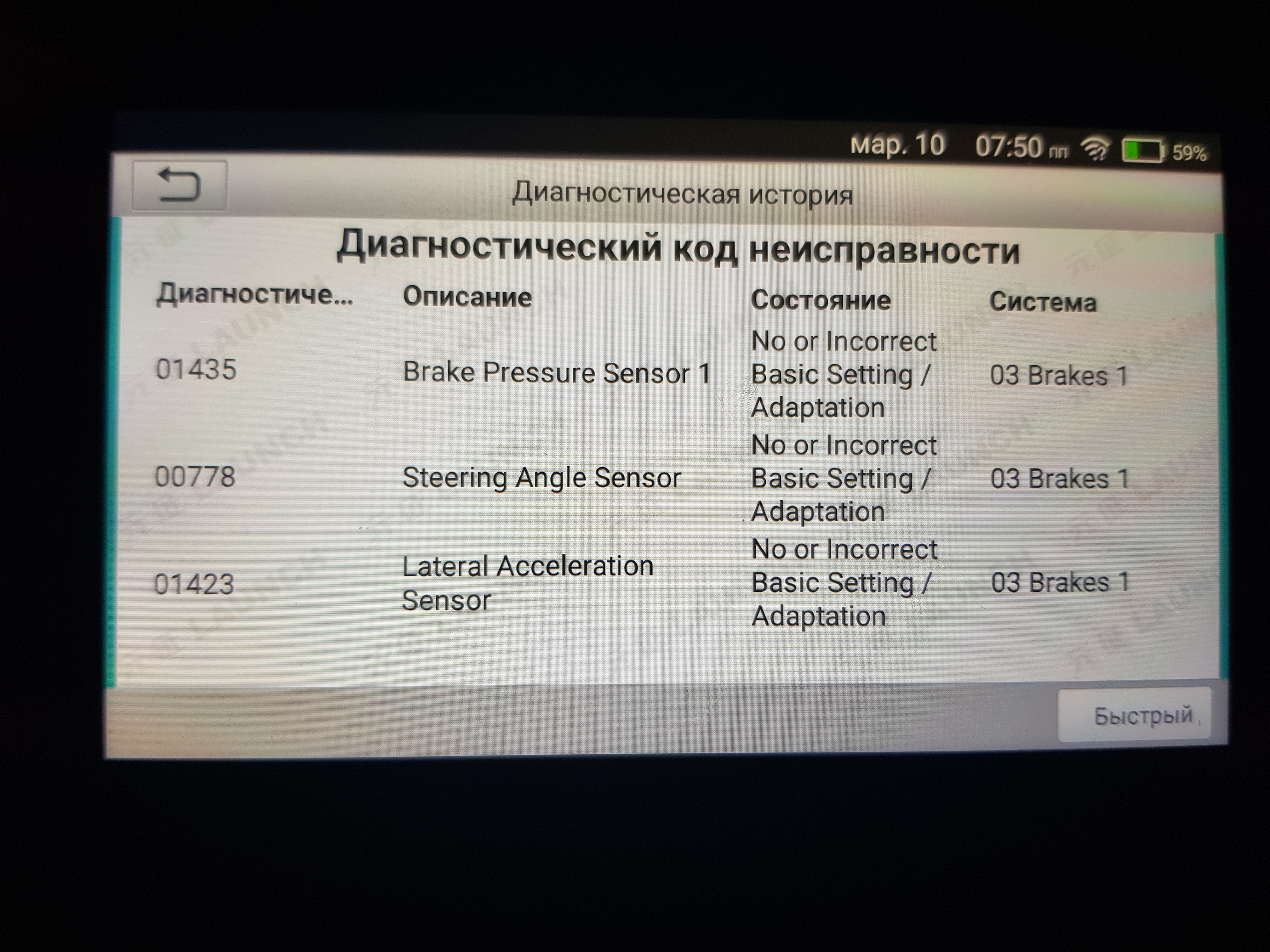

Здравейте темата е стара може ли някой да разчете грешките аз ги разчитам но немога да разбера от кое е точно проблема тъйкато са свързани и 3 те

Esp свети постоянно

Не е проблем.
При мен от неадаптирана дросел клапа така оставаше да свети по 3 дни приплъзването но беше студено и клапата не може да се адаптира под 5 градуса и слаб акомулатор.

Ами днес пуснах диагностика докато карам и странно всичко пище че е наред няма грешки a ESP си свети ..Но следкато спра на място и пусна отново диагностика пак се появяват тия 3 -те.. А при теб същите грешки ли бяха колега ?
