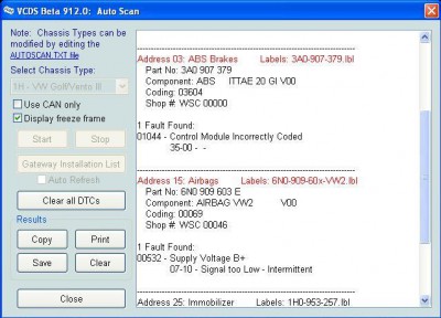

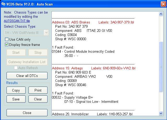

Здравейте колеги! Имам Golf Mk3 1.6\101 AFT мотора. Колата си има заводско ABS. Поради проблем в хидравличният блок се наложи да го сменя, сложих същият, със същият сериен номер, но на колата и светнаха перманентно лампата за АБС-а и за ръчната. След диагностика с Ваг-Ком исвади грешка 01044 - Грешно кодиран контролер.
Възможно ли е този АБС да е кодиран за пасат, и как се процедира в случея?
Благодаря предварително

Пробвах друго издърпах буксата за модула малко и закачих старият модул, (без на е монтиран на колата, само щракнах буксата) с него всичко е нормално не светят лампите. И на двата кода е 03604 но на старият WSC (WorkShop Coding) пишеше 01901 а на новият нули. Промених го, пак нищо...
