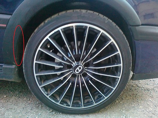

Колега,не знам дали ще е от полза,но навремето карах със 17" с 205/45/17.На джанти 8J,ЕТ 35.Отзад опираха/жулеха/ във веждите на калника.Отрязах ги с по 1см.но се оказа че драстично жули в оградената с червено част от калника.Отрязах и там с колкото можеше и нещата се оправиха.Пожулваше леко по неравности с висока скорост,но без проблеми за гумите.Бях със стоковото окачване за ГТИ.
