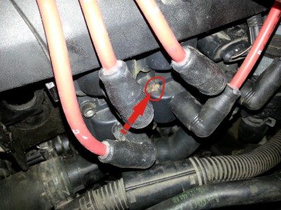

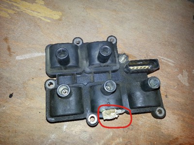

Здравейте на всички. Имам много странен проблем, вече втора бобина се прецаква някой ако има идея от какво е да помага. Вчера както си карах Бората изведнъж започна да прекъсва. Прегледах кабели, свещи всичко си беше ОК докато не изгасна напълно, тогава като се загледах видях че в бобината има дупка и от там излиза някаква пяна. Помислих си че проблема е в нея и купих нова но и с нея не запали, прегледах предпазителите, беше изгорял един 15 амперов, смених го и за 2мин. работа на място започна да прекъсва и проби пак на същия цилиндър. Рових се в нета по разни форуми но не намерих някой да е имал подобен проблем. По някаква причина бобината загрява и се пръска от температурата според мен. Не би трябвало да е от бобината защото проблема се появява на един и същи цилиндър. Нямаше записани грешки в компаютъра

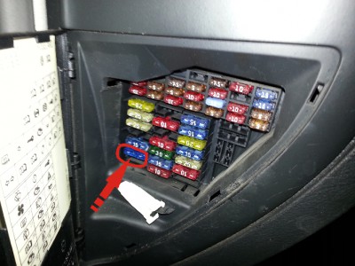

- zfa159
- Мнения: 7908
- Автомобил: Mitsubishi Outlander + B4 Syncro
Re: Bora V5, бобината цъфна
Сега,така няма да стане.
Първо напиши с кой код на мотор си, защото 2.3 са няколко вида и трябва да се знае, понеже схемите са доста различни.Предпазителя,който гори е F 29 и отговаря точно за бобината ;)
Последна промяна от zfa159 на Сря 04 сеп 2013 18:41, променено общо 2 пъти.

- zfa159
- Мнения: 7908
Ясно.
Предпазителя с номер 29 (показания от теб) захранва 3 неща :
-комутатора на бобината (показаното на снимката от колегата)
-самата бобина (това,което ти си снимал)
-моторния компютър
Както описваш проблема и и двете бобини горят идентично, проблема е или от страната на високото напрежение (пробил кабел или прецакана свещ) или от страната на ниското напрежение - комутатора или проблеми по кабелите.
-моторния компютър

- zfa159
- Мнения: 7908
Кабела е с доста сериозна изолация и има голямо вътрешно съпротивление - обикновено около 5 кило ома. Реално идеята на това съпротивление е точно такава - ако пробие свещта,да не изгори бобината.Само че съпротивлението на тези кабели е в лулата на края и т.е. при свещта.Ако кабела пробие в началото или в средата, тока,който протича е доста по-голям и резултата е, че бобината изгаря. Често горят бобини заради кабели.
Ако пък кабелите са менте (няма значение каква марка са, нито колко струват, има значение дали са хубави или не), тогава икономисват това съпротивление и като се прецака свещта, директно претоварва бобината.
Свали кабела и го огледай хубаво.Ако е избивал,то се вижда,седи като опушено след късо съединение, едно сивкаво такова. Извади свещта на въпросния цилиндър, разгледай я и нея как е - дали керамиката не е цепната някъде,дали няма сиво и по нея отгоре и така.
Най-добре премеси и свещта и кабела на друг цилиндър и повтори експеримента - ако цъфне и другата част от бобината - смени всичките свещи и всичките кабели.
Аз все пак смятам,че проблема е в комутатора - има отделен транзистор за всяка бобината т.е. 5 отделни транзистора за 5-те бобини. Ако се прецака транзистора за тази конкретна бобина и не си върши правилно работата, бобината се претоварва и изгаря...което също обяснява защо е изгоряла една и съща бобина и в двата случая и защо гори и предпазителя за бобината и комутатора.
