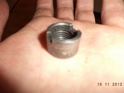

Има май едно подобно на гайка, само че не е с ръбове отвън а е заоблено и отгоре има две прорезчета. Такова нещо не съм слагал на моите, може ли от него да е всичко това ??
Петър Христов
Мнения: 181
Регистриран на: Нед 13 яну 2013 17:48
Re: Голф 3 Макферсон
Мнениеот Петър Христов » Съб 11 май 2013 21:15
deadshark написа:Има май едно подобно на гайка, само че не е с ръбове отвън а е заоблено и отгоре има две прорезчета. Такова нещо не съм слагал на моите, може ли от него да е всичко това ??
То това нещо дистанцира чашката от тампона(не трябва да опира).Като си го икономисал сам си се прецакал,според мен тази гайка (облата )ти е проблема.

Не съм го икономисал преди малко ми казаха за това нещо, а аз не си спомням да съм свалял или слагал такава, може ли да ми обесниш по-точно между кое се слага тази гайка ? :th_up

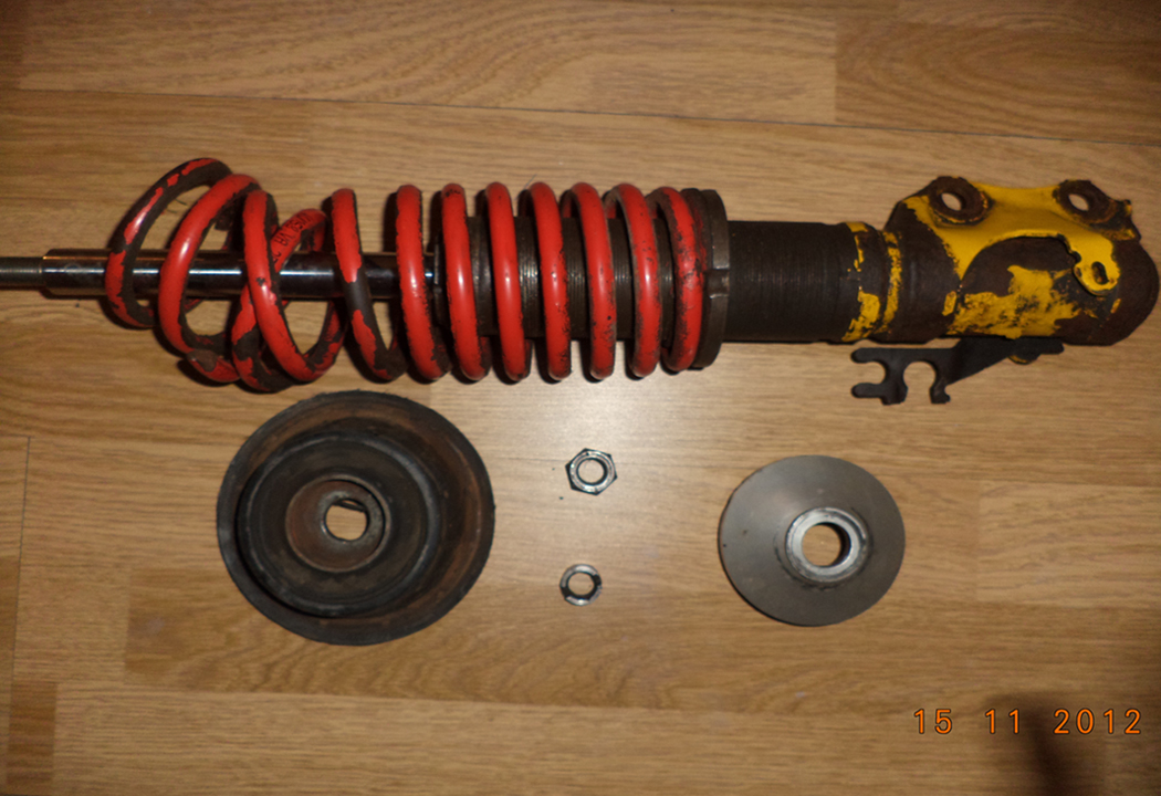

Някой може ли да ми каже дали това е гайката --->>
Как се подреждат :biggrin :biggrin ??
Липсва ми само най-горната чашка -->

Чашката над пружината>тампона>странната гайка>чашката,която я нямаш на снимката>обикновена гайка :smile

А странната гайка трябва да е между тампона и чашката, която я няма - но тази странната гайка трябва да е под или над ботуша :confused
Защото тампона нали се слага отдолу, а чашката, която я няма отгоре. Странната гайка къде трябва да е :mhihi

Мисля че облата гаика се слагаше след тампона и се притяга за да може тампона да седи за макферсона :) Принципно няма как да ги збъркаш :th_up

kurnaskn написа:Мисля че облата гаика се слагаше след тампона и се притяга за да може тампона да седи за макферсона :) Принципно няма как да ги збъркаш :th_up
Toчно така.Странната гайка е във тампона и го държи за стержена на амортисьора.Над тях е чашката,която я нямаш,а тя се стяга отгоре с обикновена гайка ;)

Значи облата гайка се слага над ботуша така ли, в смисъл от горе при двигателя???

Слага се над тампона,още докато всичко е на земята после на колата и накрая горната чашка и втората гайка.Пада се някъде по средата,нито под нито над ботуша.Ако всичко е наред горната чашка стърчи 5 10 мм.над ботуша,щтръкне ли толкова че да ти влиза пръста под нея,си за нови тампони.Това е правилното-снощи съм се объркал,после проверих но беше късно и ме домързя да пиша :mhihi

Слага се при демонтиран амортисьор.
Реда е: амортисор - свита със скоби пружина - чашка на пружината - тампон - тъпата гайка - стягаш - развиваш скобите - прихващаш вече сглобения макферсон за шенкела, тампона ляга в бомбето - слагаш горната чашка и завиваш законтрящата гайка, добре е да имаш г-образен шестограм с рамо и лула за законтрящата гайка, за да можеш да стегнеш здраво.

Аз точно тази заоблената гайка не съм сложил и сигурно за това чашката ми се е заклещила в тампона...
Някой ако има идеи как да я извадя да ги споделя (пробвал съм с кози крак с голямо рамо, чашката се гъне,но не излиза) :mhihi

Доколкото виждам от снимката, която си сложил, долните чашки са алуминиеви от някакво спортно окачване и най-вероятно се е набила във вътрешната част на тампона. Пробвай да напънеш чашката от две или три страни едновременно, за да не се подпира от отсрещната страна.
п.п. Не ти е виновна гайката, просто чашката ти не е за този тип тампон.
Не съм много на ти със спортните окачвания, но май трябва да сложиш от малките тампони.

Аз съм с голям тампон и нямам проблеми.Просто при някой се налага между лагера и чашката над пружината да се сложи една шайбичка,за да не опира чашката извън лагера :th_up
