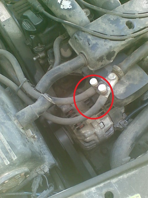

Здравейте колеги направо към въпроса... Имам голф 3 Gti Абф с обикновена газова уредба...Колата си върви много добре но на място работи неравномерно нз дали си внушавам като застана зад ауспуха по него съдя се чува едно менене на звука все едно играят оборотите и от време на време много леко припуква и все едно прекъсва за няколко стотни... Смених дистрибуторната капачка с нова ... вчера смених свещите с NGK триполюсни гледах кабелите не изглеждат зле не бие ток от тях вечерта не се виждат някакви искри(четох че така също се проверяват),но забелязох нещо друго маркуча от възд. филтър който излиза и влиза в дросела е пречупен малко другите места от който ме съмнява,че го прави ще ги оградя
(тук заради газовата е махнат маркуча който влиза във филтъра нз защо?!?!)

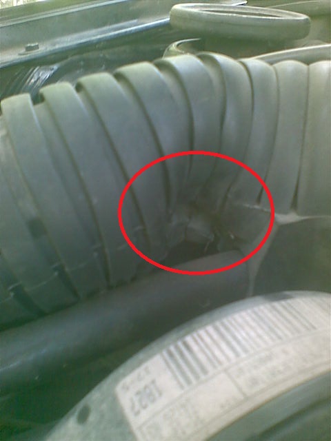

2. този маркуч е спукан това е началото на горният който както написах не влиза във филтъра

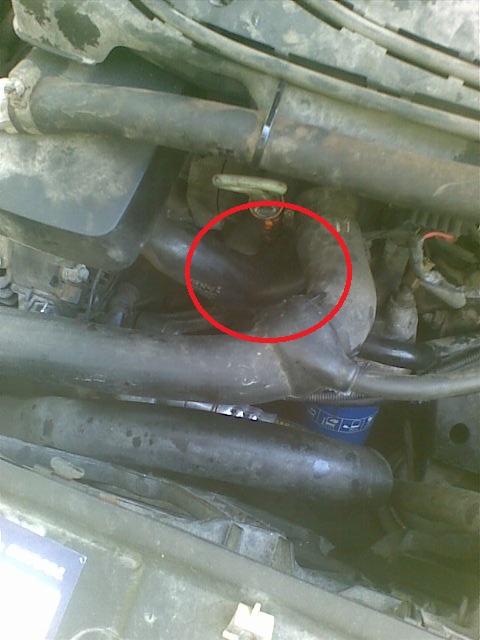

3. а това е прегънатият маркуч към дросела който не е като на другите АБФ-та който съм гледал по дълъг е съответно и за това е прегънат искам да го сменя с нормален но пък към него влизат някакви други измислени маркучи от газовата

Това е някой вакум!!! Има един маркуч който излиза от хидравликата и отива в главата май прави вакум в цилиндрите. по самия маркуч има една клапа може да има пробито някъде! Запали колата и разбутаи тоя маркуч ако издиша значи е спукан някаде. Мойта кола беше така и работеше като трактор...
