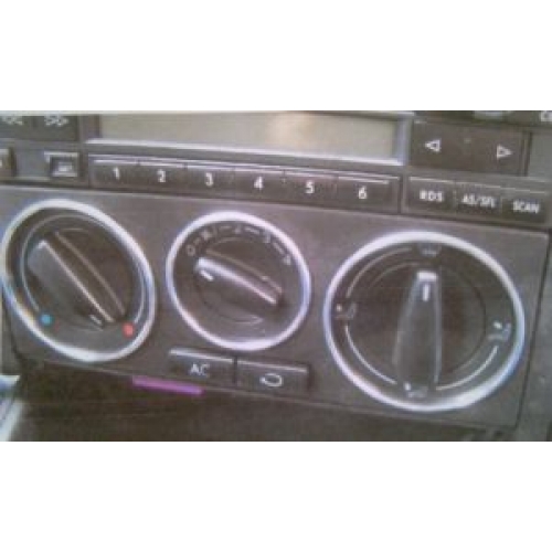

как да направя да ми светят врътките на парното?
- golfmaniak666
- Мнения: 1147
- Регистриран на: Вто 25 яну 2011 1:35
- Автомобил: Golf 4 TDI
- Двигател: AHL
колата е голф4.та свалих врътките но никаде не видях крушки?ето за това става на въпрос.
Re: как да направя да ми светят врътките на парното?
Хвани врътката за степените на парното/климатика здраво и я издърпаи към теб.ще видиш вътре крущката която осветява целия панел. :)
откачи цялата конзола мисля че е 1 крушка 1,2w и едни пластмасови пластини които разпръскват светлината
Колега крушката ти е под средната врътка, която е за степените, вътре се бърка с пинсета и се сменя
, сваля се с метода на дърпането с ръка, а ако не ства с парцалче и клещи по малки
Тя е под самата врътка(за степените), има цокълче(като тунелче), на на самата врътка, а отдолу :)
да не да е счупена в фасонката и за това да не виждаш най-добре разглоби почисти и сложи новата
Така и така си го разчарковал, намери темата за осветлението във форума и си направи едно прилично осветление. Не знам на мк4 как е, но при мк3 стандартното поне на мен не ми харесва как свети
Има как колега.Трябва да си купиш диоди с вграден резистор който се запояват от вътрешната страна на врътките.Тзи тема ще ти е от полза- viewtopic.php?f=11&t=1891
Свалете си управлението на парното и си почистете/измите/ светлопроводите! Когато всичко е добре почистено си светят и трите врътки. за МК3
chergana написа:Свалете си управлението на парното и си почистете/измите/ светлопроводите! Когато всичко е добре почистено си светят и трите врътки. за МК3
Не съм съгласен. Мойта крушка я смених с нова и почистих всичко и си свети само средното и леко другите 2 почти не се забелязва и трябва да се загледаш. Решението е да се сложат светодиоди.
