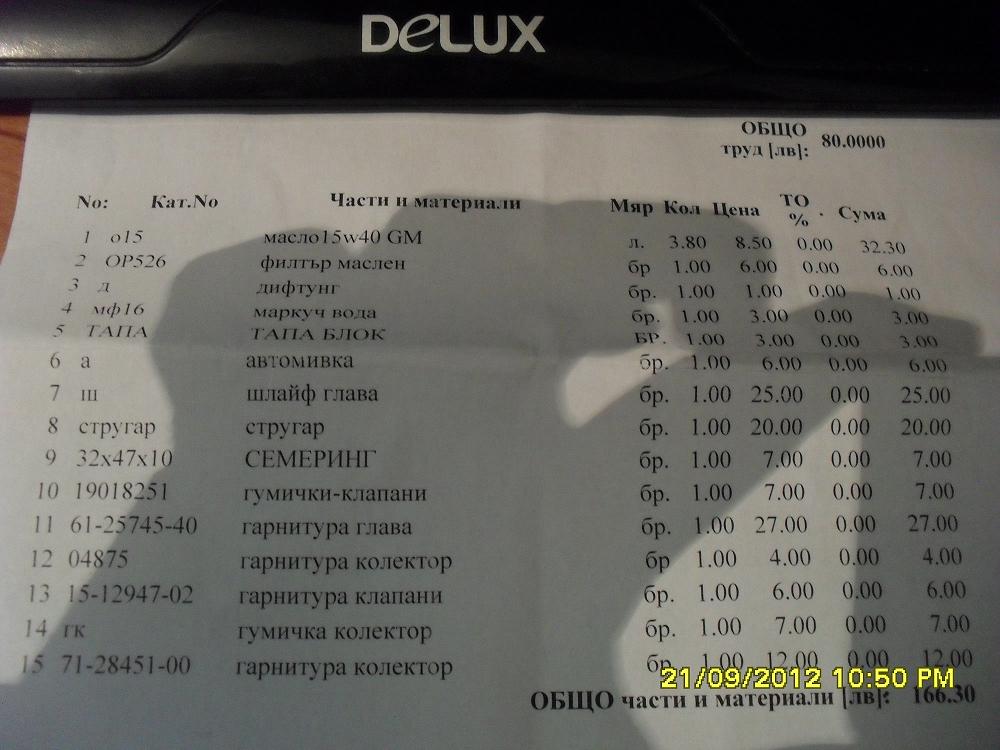

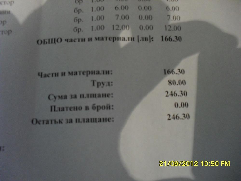

работната карта е от 12 май 2012г. Колата ми е Mk3 1.8abs
Ангренажен ремък и ролка + пистов ремък на алтернатора общо 53лв частите със отстъпка.. Миналата седмица съм ги сменил
