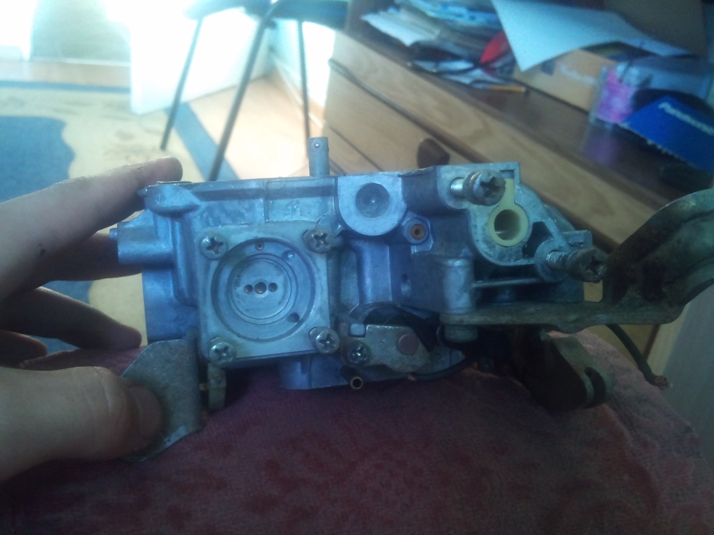

Датчика на карбуратора се намира до термоампулата.Прилича на датчик за масло.Влиза дебел кабел черен по спомен на кабелна обувка.
Ето го : http://img23.imageshack.us/img23/5314/img4402j.jpg

Мнениеот toshara » Пон 17 юни 2013 18:36
Карбуратора е в ръцете ми и....такъв датчик нямам :eek Даже като гледах страницата ти за ремонт на карбуратора се зачудих.
