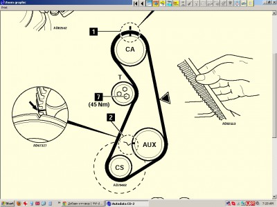

Ето на запалването http://img209.imageshack.us/img209/2175/8uh2.png Дупката е на скоростната кутия,гледа към главата.Вакуумния регулатор работи ли?

Благодаря и за 2та принт скрййна.Работи(когато колата работи и изваду вакуума оборотите се променят,мисля че спадаха).
А това на снимката какво е,при първия белег когато има и 0 означава ,че съм на ГМТ а на втория че съм на 18 градуса,и стрелката показва движението на маховика?

Re: Голф 2 1.8 90 к.с. GU Центровка на запалването
Мнениеот stefan4o » Пон 24 юни 2013 21:52
Моето лично мнение е - зацепвай по белег 0 и коригирай с делкото до 18. Този белег действително това значи - ГМТ при 0.
