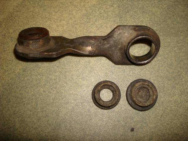

По-принцип гумичката или гумената втулка се е скъсала,излезнала е от самата (ябълка) и сега не мога да сложа привода и пада,явно трябва нов привод с гумичката но не можах да намеря такъв комплект,ако можете колеги и знаете нещо по въпроса пуснете някакви снимки и ориентировачна цена.За ориентир,като погледнете през вдигнати я капак ще видите приводите на скоростната кутия,най от пред има закривен привод или засукан,е точно този ми е проблемният само че дясната страна се е откачила.Ако можете пускайте мнения.Благодаря!

Re: Голф 4 1,6 ср 99 г. Проблем със скоростите
Здравей колега,
Предполагам, че говориш за № 27
12лв. е оригинално във VW
Поздрави!
Поздрави!
Точно това е колега,много благодаря!!А дали се продава само гумичката,или то върви комплект ?
Golf4o7546 написа:Точно това е колега,много благодаря!!А дали се продава само гумичката,или то върви комплект ?
Във VW - само к-т.
