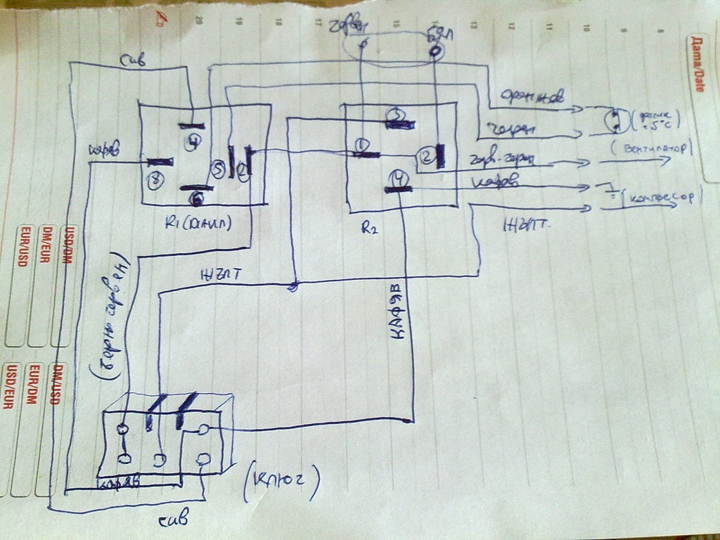

Колеги монтирах си климатик и ми остана само инсталацията но нещо закъсах помагайте , къде трябва да се подаде плюс ? за да тръгне инсталацията и за какво са червения и белия кабел на второто реле , Съжалявам за грозната схема ама това имам под ръка . ( ключа за пускане го нямам )

Хайде колеги помагайте къде се подава плюса от първа степен на вентилатора , В схемата горе където съм писал ключ не е ключа а куплунга към него , ключа го нямам ако някой може да каже кой кабели затваря ключа при натискане пак ще ми помогне .

Схемата от къде си я свалил? Вярна ли е,че нещо лявото Реле май не е точно така?Това трябва да ти пуска компресора и перката,така ли?

Пречертах я от самата инсталация няма грешка , така са си вързани кабелите оригинално , има още две релета който са при двигателя за компресора и вентилатора тях знам как да ги вържа .
