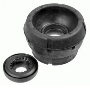

Колеги,да не пускам нова тема.
Голф 4 16V AZD двигател,2002г.
При повдигната на крик предница,цялото колело има луфт нагоре-надолу заедно с амортисьора. Движи се шапката отгоре на амортисьора,като той си е затегнат за нея.
Ефекта го има и на двете колела,като хода е около 5-6 мм.
Нормално ли е? Тампона на амортисьора ли се е смачкал? Опасно ли е да се кара така?
Благодаря предварително!

Мнениеот zfa159 » Вто 11 ное 2014 23:38
Смачкал се е тампона, да. Чест проблем, защото тампона е малък, е дупките по пътищата - големи. С времето и ударите, се смачква и като се вдигне, сплескания тампон увисва и има луфт. Не е проблем да я караш известно време така, но все пак ги смени. Най-добре си ги купи к-т с лагерчето - около 30лв са Lemfoerder на брой.

Мнениеот bbdraganov » Сря 12 ное 2014 8:24
zfa159 написа:Смачкал се е тампона, да. Чест проблем, защото тампона е малък, е дупките по пътищата - големи. С времето и ударите, се смачква и като се вдигне, сплескания тампон увисва и има луфт. Не е проблем да я караш известно време така, но все пак ги смени. Най-добре си ги купи к-т с лагерчето - около 30лв са Lemfoerder на брой.
:beer
Благодаря!
За това ли става въпрос?
:beer

Мнениеот zfa159 » Сря 12 ное 2014 21:58
Точно за това, да. Тампона + лагера :)
