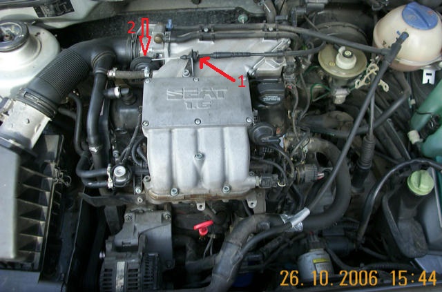

Виж да не ти се е разтеглило жилото , което е от педала до дросела. Има и една малка П-образна пластинка (№1 на снимката), която влиза в тези зъбчета и го обтяга. Като преместиш пластинката по назад или напред - не се сещам как беше точно, ще поопънеш жилото и ще се вдигнат оборотите. Другия вариант е - под това дето движи дросела (№ 2 на снимката) трябва да има някакво болче за регулиране на крайното положение. като навиеш болченцето ще се вдигнат оборотите.

Верно ли му предлагаш да опъне жилото за да му се вдигнат оборотите на празен ход?

myrshavija написа:Верно ли му предлагаш да опъне жилото за да му се вдигнат оборотите на празен ход?
е как да ги вдигне по друг начин?

Ако опъне жилото, то ще вдигне оборотите, но не само на празен ход, а постоянно :screwy

Хри100в написа:Ако опъне жилото, то ще вдигне оборотите, но не само на празен ход, а постоянно :screwy
То че не разбирам много ясно, ама как така ще вдигне постоянно. На празен ход ги увеличава - ОК. След това с педала на газта - колкото натиска толкова. какво повече ще се увеличат? :gruebel

siso_k написа:
При опъване на жилото, ще стане така, че все едно винаги е натиснат леко педала на газта... :gruebel
