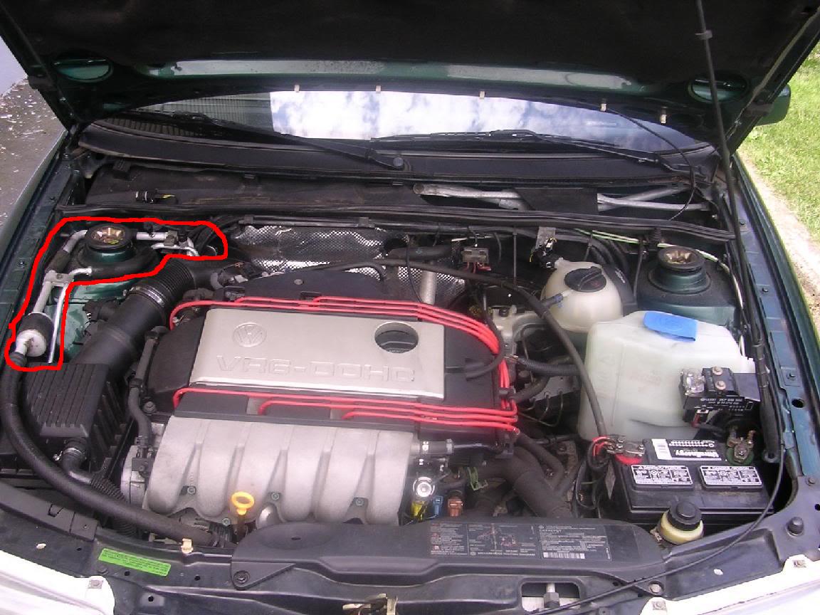

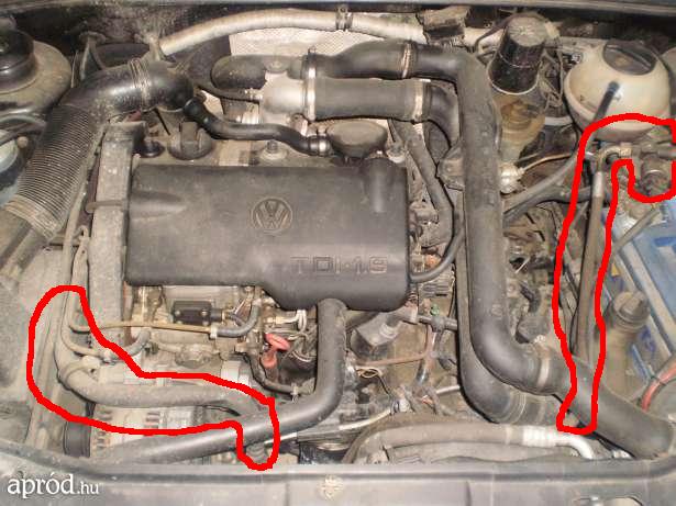

Как се познава дали климатика е насаждан или оригинален - основния признак е директно под капака - при насаждания всичките пътища на фреона са от маркучи и няма никакви тръби - това е първия основен белег. При оригиналния малка част от пътя са маркучи,по-голямата част са тръби. Има още доста разлики,само че те са малко по-скрити из конструкцията на самия климатик.
Ето една снимка на неоригинален климатик на Голф 3 TDI :
На нея се виждат два маркуча, част от системата, както и универсалния филтър-дехидратор и датчика за налягането. При оригиналния климатик те са на друго място и друг вид. Точно това,което съм показал, е хибридна система - оригинален компресор с оригинален кондензатор,оригинален маркуч за високо налягане между компресора и кондензатора,а оттам нататък са си сложили техния дехидратор и останалата част от системата не е оригинална.
Ето и една снимка на оригинален климатик (Pasat B4, понеже тръбите им се виждат по-добре от на Голфовете) :
