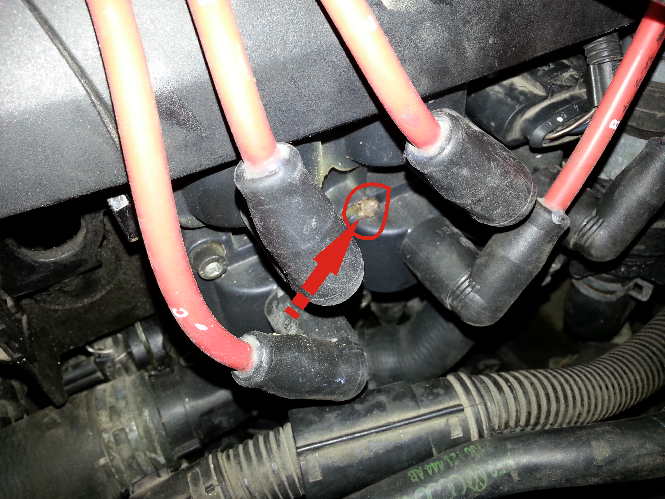

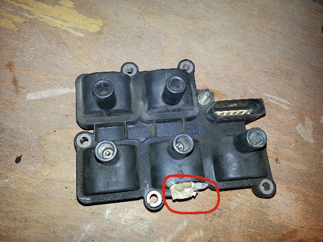

Здравейте на всички. Имам много странен проблем, вече втора бобина се прецаква някой ако има идея от какво е да помага. Вчера както си карах Бората изведнъж започна да прекъсва. Прегледах кабели, свещи всичко си беше ОК докато не изгасна напълно, тогава като се загледах видях че в бобината има дупка и от там излиза някаква пяна. Помислих си че проблема е в нея и купих нова но и с нея не запали, прегледах предпазителите, беше изгорял един 15 амперов, смених го и за 2мин. работа на място започна да прекъсва и проби пак на същия цилиндър. Рових се в нета по разни форуми но не намерих някой да е имал подобен проблем. По някаква причина бобината загрява и се пръска от температурата според мен. Не би трябвало да е от бобината защото проблема се появява на един и същи цилиндър. Нямаше записани грешки в компаютъра

Доста вероятно е кабелът да е дал фира и да 'замасява'. От там и натоварването на бубината става прекалено голямо и резултатът е на лице.

Кабелът към свеща ли имаш впредвид, сложих друг кабел за проба но от бобината точно на този цилиндър не хвърля искра, може би причината е някъде преди бобината де да знам, най странното е че не записва никакви грешки

Ема тя бобината в този й вид няма как да хвърли искара вече

Проблема да не идва заради комутатора - на тия мотори им е като детска болест това

Остава проблема да е в комутатора който ти управлява бобините.
Явно там ключовият транзистор(конкретно за тази бобина) не е със света, стои полуотпушен примерно.
Друг блок-бобини пак ще ти замине
Изобщо белята е рядка, но гадна, хваща се с осцилоскоп и внимателни измервания.

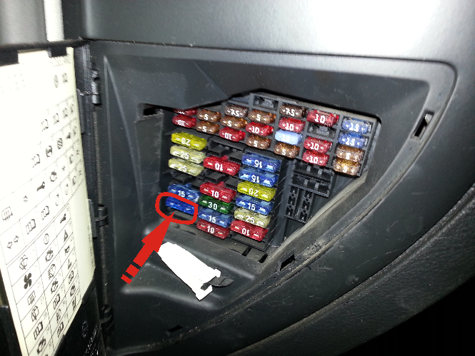

Аз се замислих, дали евентуално ако екуто е изкукуригал и той да прави тия поразии. Не съм много на Ти с елекрониката но възможно ли е, вчера като четох грешките имаше само една за имобилайзера но нея си ми я показва винаги когато съм гледал за грешки а и ме притеснява че гори предпазител 15А, вчера последно изгоря без да работи само докато е на контакт

Сега,така няма да стане.
Първо напиши с кой код на мотор си, защото 2.3 са няколко вида и трябва да се знае, понеже схемите са доста различни.Предпазителя,който гори е F 29 и отговаря точно за бобината ;)

AGZ е мотора 150кс. Това дето колегата го е показал по-горе го имам със сигурност, с една кафява и една черна букса ако то е комутатора. Когато изгори бушона спира да работи и бенз. помпа и Вагкома не намира компютъра

Предпазителя с номер 29 (показания от теб) захранва 3 неща :
-комутатора на бобината (показаното на снимката от колегата)
-самата бобина (това,което ти си снимал)
-моторния компютър
Както описваш проблема и и двете бобини горят идентично, проблема е или от страната на високото напрежение (пробил кабел или прецакана свещ) или от страната на ниското напрежение - комутатора или проблеми по кабелите.

Ако кабела е пробил няма ли да прехвърля искрата там където е пробил или има и друг вариант. Ще сложа тоя кабел на друг изход на бобината да видя какво ще стане

Кабела е с доста сериозна изолация и има голямо вътрешно съпротивление - обикновено около 5 кило ома. Реално идеята на това съпротивление е точно такава - ако пробие свещта,да не изгори бобината.Само че съпротивлението на тези кабели е в лулата на края и т.е. при свещта.Ако кабела пробие в началото или в средата, тока,който протича е доста по-голям и резултата е, че бобината изгаря. Често горят бобини заради кабели.
Ако пък кабелите са менте (няма значение каква марка са, нито колко струват, има значение дали са хубави или не), тогава икономисват това съпротивление и като се прецака свещта, директно претоварва бобината.
Свали кабела и го огледай хубаво.Ако е избивал,то се вижда,седи като опушено след късо съединение, едно сивкаво такова. Извади свещта на въпросния цилиндър, разгледай я и нея как е - дали керамиката не е цепната някъде,дали няма сиво и по нея отгоре и така.
Най-добре премеси и свещта и кабела на друг цилиндър и повтори експеримента - ако цъфне и другата част от бобината - смени всичките свещи и всичките кабели.
Аз все пак смятам,че проблема е в комутатора - има отделен транзистор за всяка бобината т.е. 5 отделни транзистора за 5-те бобини. Ако се прецака транзистора за тази конкретна бобина и не си върши правилно работата, бобината се претоварва и изгаря...което също обяснява защо е изгоряла една и съща бобина и в двата случая и защо гори и предпазителя за бобината и комутатора.
