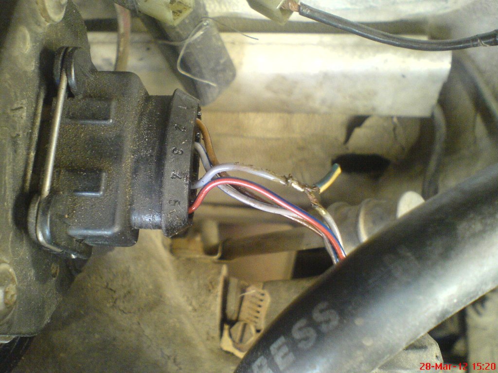

Колата е Г3,1.8 АБС мотор.Колата има и газ.Поради проблеми с оборотите,се позанимавах днес по-обстойно с измерване с мултицета на всички датчици.Единствено ламбдата не съм мерил,защото днес съм я откачил и въобще нямам намерение да я закачам повече.Това в случая не е важно.При махане на маншончето на буксата на ТПС-а,за да меря,се натъкнах на следната гледка,приложена на снимката.Въпроса ми е дали някой знае за какъв аджеба е запояван някога този кабел,който виждате,и съответно беше увит с изолирбанд.Другото,което ме притеснява е измерените от мен напрежения със следните стойности.При температура според таблото ми около 40 градуса,и при подаден контакт,с прибран мощук на степ мотора и извадена неговата букса,уреда ми показа 0.57 волта.При закачването на буксата на степ мотора,волтажа стана 1.28.А при запалване вече имах 1.10 волта.Всичко това измерено между първо и второ краче на ТПС-а.Четох,че при подаден контакт,между първо и второ краче трябва да имам стойности 0.19-0.21 волта,ако всичко в ТПС-а е наред.След всичко това,да смятам ли,че той ми прави магариите с оборотите и ми шашка компютъра?И на последно място да вметна,че по темп.датчици,степ мотор,всичко измерено е в нормите!

Относно парчето проводник-вероятно колата е имала Ламбда контрол!Провери дали не ти е натегнато жилото на газта.При затворен дросел(прибран степ мотор) жилото трябва да е хлабаво!Пиновете на който се мери са първите два към предното стъкло.Ако жилото е хлабаво,а напрежението е толкова високо,вероятно ти е въртян ТПС-а! :idea:

Проверил ли си къде отива запоения кабел ?

Тази букса не е ли за захранване на дюзата за бензин? Или се лъжа?

pas1.8mi написа:Относно парчето проводник-вероятно колата е имала Ламбда контрол!Провери дали не ти е натегнато жилото на газта.При затворен дросел(прибран степ мотор) жилото трябва да е хлабаво!Пиновете на който се мери са първите два към предното стъкло.Ако жилото е хлабаво,а напрежението е толкова високо,вероятно ти е въртян ТПС-а! :idea:
Жилото ми е достатъчно хлабаво и постоянно от него излиза една бяла силиконова шлаухка,което е много дразнещо.А ламбда контрола към ТПС-а ли се закача,че за това не съм се замислял?Колата я карам четвърта година и досега и на газ и на бензин на загрял двигател,оборотите на ПХ са били винаги 1100.Но от десетина дена варират постоянно от 300 до 1400.И понеже според Аутодата на ПХ оборотите ми ги дават да са 750-1000,дали наистина това се изменя чрез въртене на ТПС-а?

Buxpo написа:Проверил ли си къде отива запоения кабел ?
Ако имаш предвид сивия,то той си е към инсталацията на буксата на ТПС-а.А допълнително запояван е бил отрязания синьо-жълт кабел.
