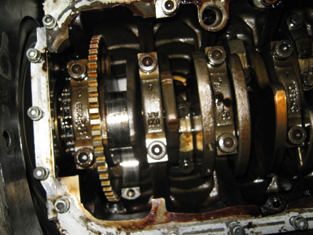

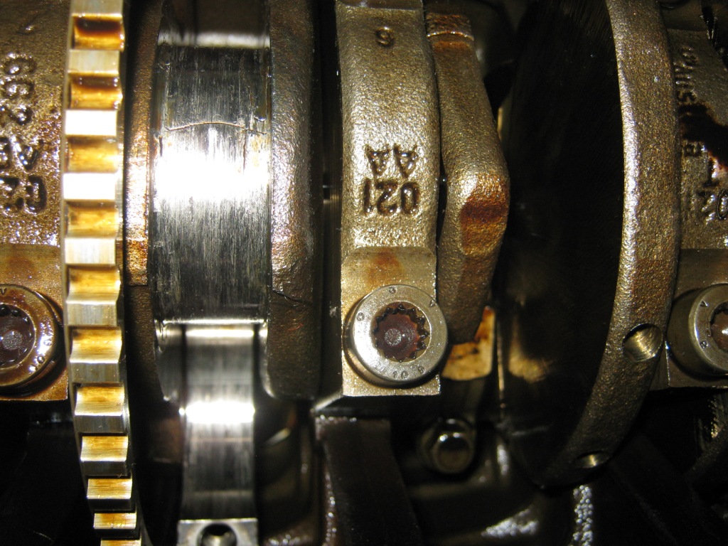

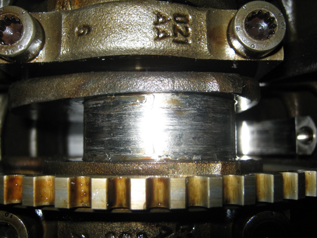

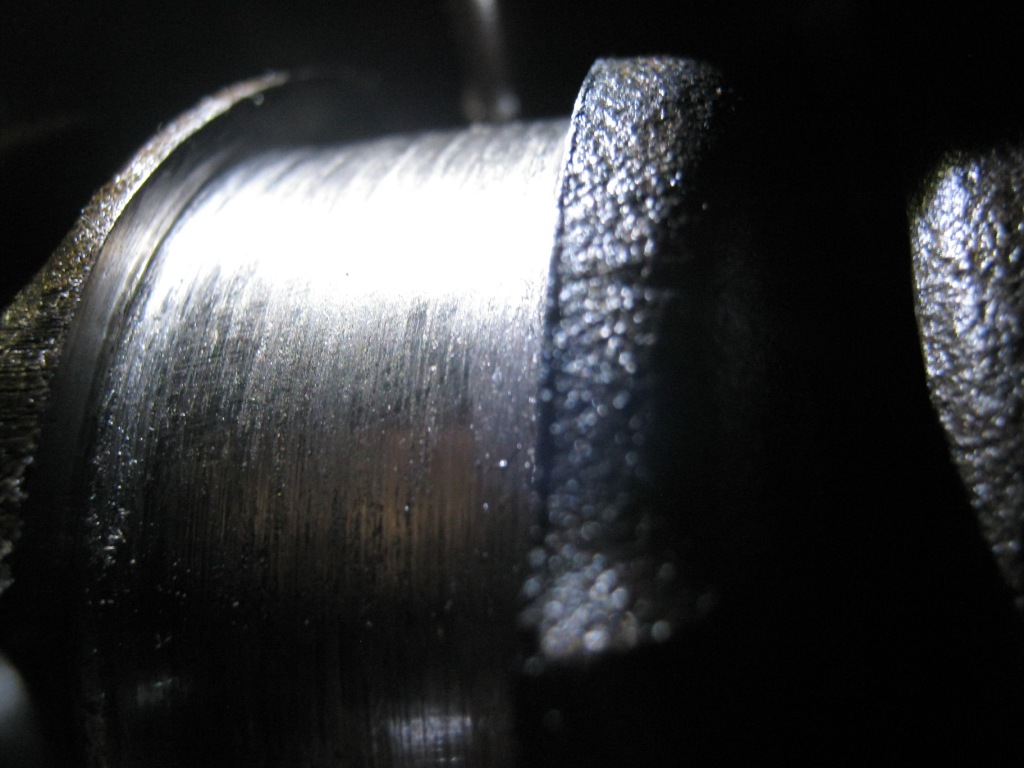

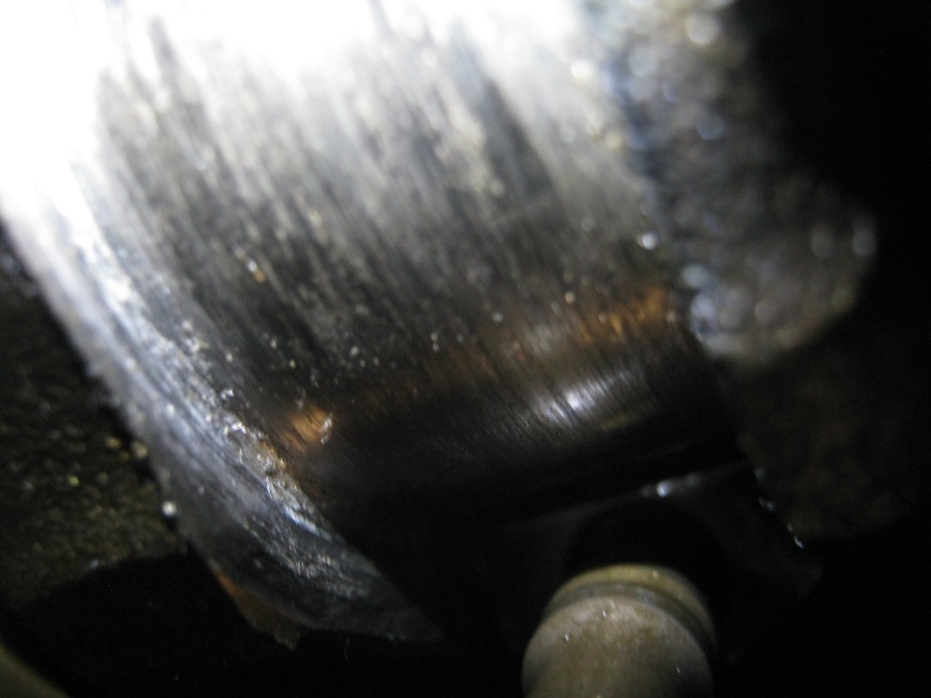

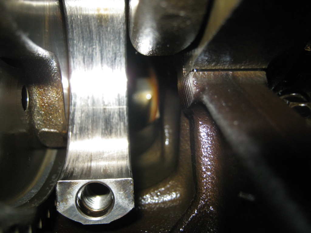

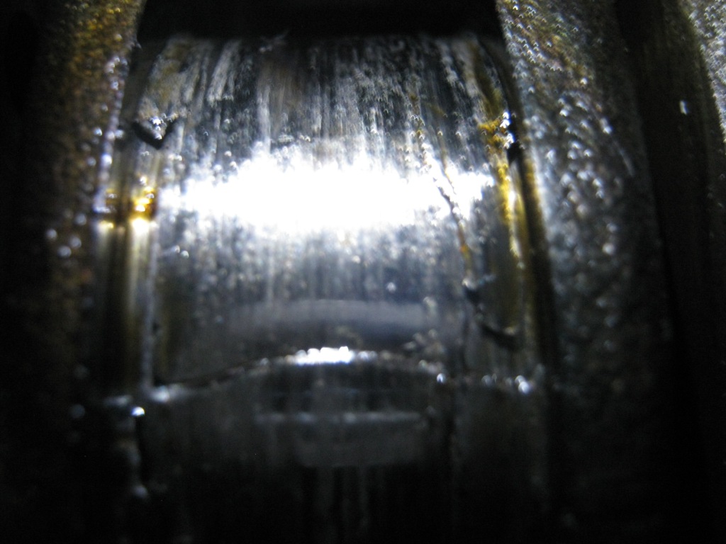

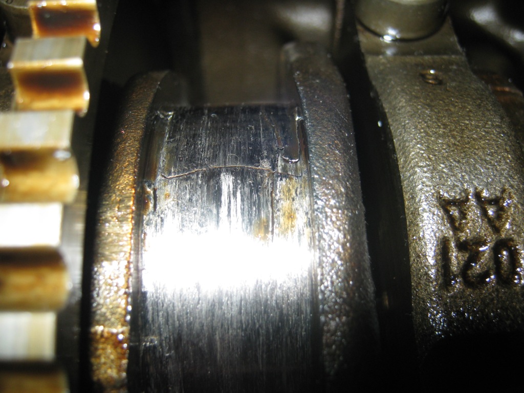

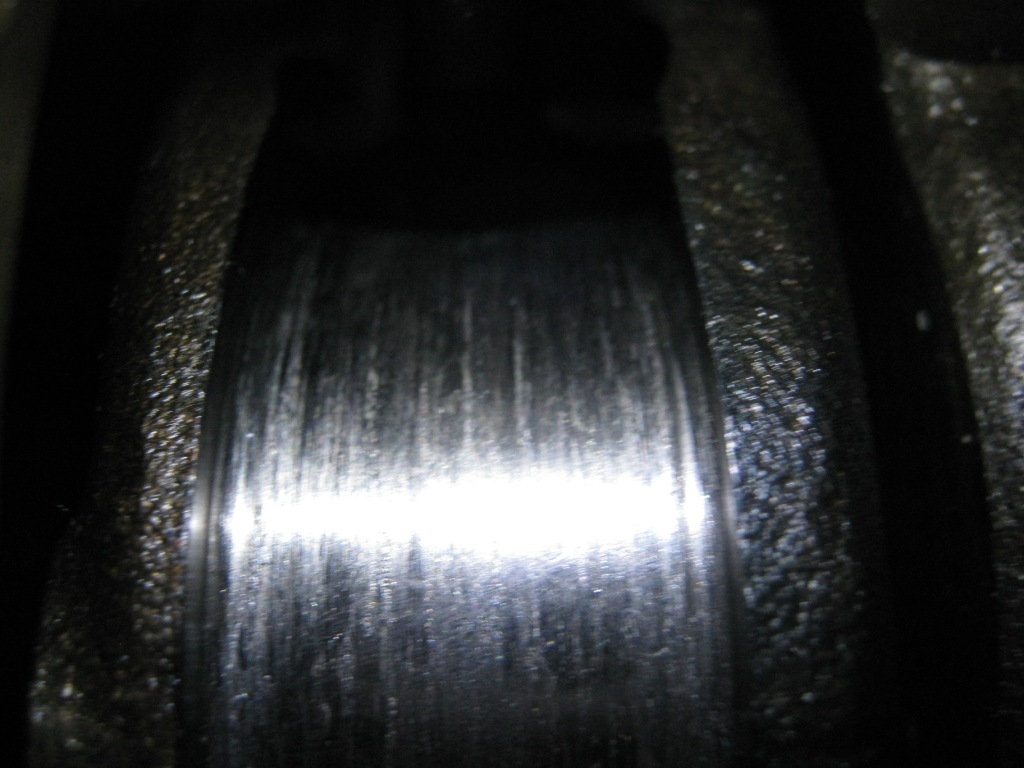

Свалих картера...Разглобих само петите на биелите,за да видя лагерите.Всичко беше в стружки и люспи.От 1 до 5 цилиндър са като нови, 6-ти е...ето снимки:

Коляновият вал май е за нов...шлайв възможен ли е?Единият болт на петата(или може би самата пета) е малко крив,зашото заяжда в петата.Друго невидях.Буталните болтове не са деформирани и нямат луфтове доколкото може да се види.

Така...Значи си търся колянов вал от ВР6 12 клапана.Ако някой има да пише.Казаха ми,че бил кован,по-здрав и най-важното един и същ.Мотора най-вероятно ще се разглобява за основен ремонт и няма да се бърза за преди отпуската.Ако може да ми дадете жокери за качествени марки за лагери,гарнитури,сегменти,семеринги,гумички...а също и с какво масло да карам после?Дали същото или да е друго?

Вала се шлаифа има ремонтни лагери.А петите как са?лагера превъртал ли е и има ли надрано по петите.Има и вариант да е крив тунела ако лагерите да превъртали.

Вала се шлайфа, но не го прави.. вземи друг читав. :th_up
Според мен занеси някъде блока с вала (новия) и т.н. да се премери, прегледа, хонингова ако трябва и т.н.
