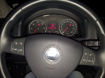

Здравейте, нова съм във форума и имам много въпроси, на които се надявам да намеря отговор, но нека като за начало да започна с багажника :biggrin . Наскоро с сдобих с Голф 5 2.0 TDI (BKD) с не малко козметични, дребни и други забележки, основните са поправени но едно от нещата, на които не намерих отговор е копчето на ключа обозначено със символ за отваряне на багажника всъщност трябва да го вдига или само да го отключва. А то при мен не прави нито едно от двете. Копчетата за отключване и заключване работят но това за багажника като го натисна само мига лампата на ключа и нищо :cry Както и докато карам багажника сам се отваря съвсем леко и почва да вибрира и е адски дразнещо. Вече го погледна човек, който разбира от ключалки и ми каза, че механично е здрава ключалката и няма проблем, но проблема е в токовете на колата, които явно някак си го отварят. Дори да е заключен се отваря леко колкото да вибрира и да ме дразни, но неможе да се отвори изцяло докато не го отключа. ИИИ тази кола толкова ли е умна, че се заключва сама постоянно и аз нещо не съм в ред или и това е проблем в токовете отново :neutral :question Отворя я седна вътре.. заключи се, запаля я .. отключи се .. карам малко .. пак се заключи ... слизам .. заключи се .. когато си иска .. дано не забравям ключа вътре че имам само 1 :cry

Явно ще се закача на компютър, дано там си покаже къде е проблема. :rolleyes . А също не ми стана ясно мога ли да си сменя езика, че нещо на италиански не се разбираме, защо е това копче за багажника върху ключа и за какво по точно са тези слушалки на мулти волана (вдигане и затваряне). Салона е рекаро, волана е мулти, с повече копчета на ключа е и с двузонов климатроник. Ако съдя по другите петици не са базови екстри това.. какво толкова има което незнам :rolleyes

Езика можеш да си го смениш като натиснеш копчето за меню, което е от дясната страна горното и трябва да ти излезе impostazioni след което със стрелките отиваш надолу на lingua избираш си езика и натискаш ОК

Ето го отвътре, къде трябва да е този бутон за "меню", от който ако не се лъжа се управляват и слушалките на волана. А до колкото изчетох тук там съм с "lowline" дисплея който не рзполага с функции за телефон и меню като цяло. :neutral
