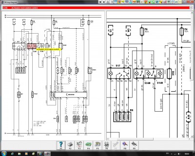

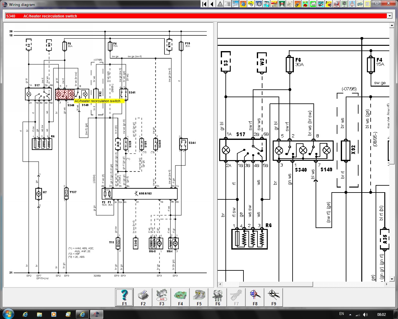

Ето и схемата на клапата за рециркулация - дано се ориентираш - посочил съм ти ключа - тръгни от там .

с тея схеми...

Според умните хора првили Autodata - Клапите за рециркулация на golf 3/vento , golf 4 , golf 5 са ел. а не с въздух и че види жици а не вакумни маркучи незавидимо дали е с климатик или климатроник

Изкключи първо едното и виж ефекта , после другото. Ако е ел - търси жиците и бутона , ако е въздух - някъде в задните калници беше компресорчето , но се съмнявам да е с въздух - разгледай схемата - според нея всичко е ел.
