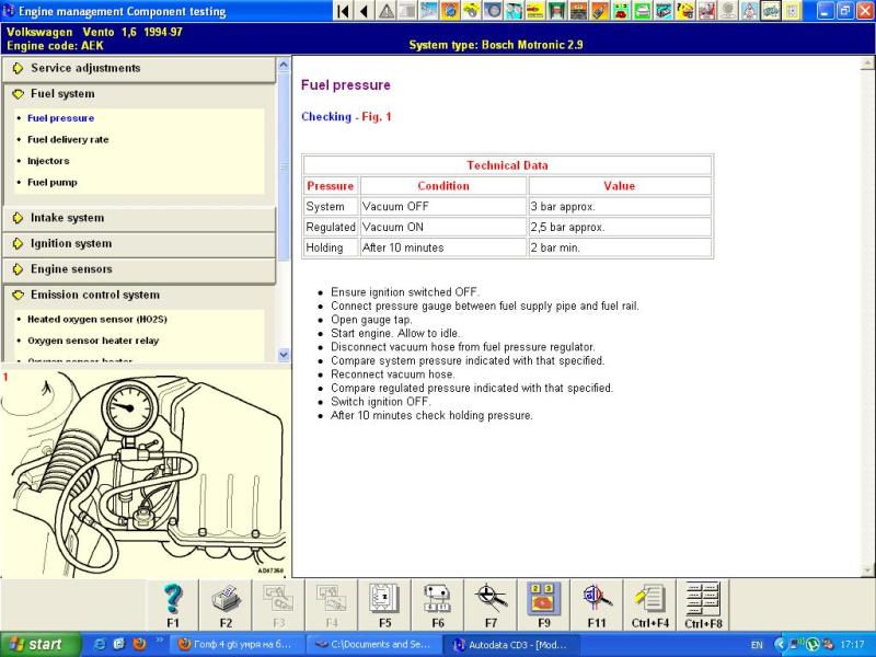

Bioside
Мнения: 600
Регистриран на: Чет 01 окт 2009 16:31
Re: Голф 4 gti умря на бензин ...
Мнениеот Bioside » Пон 18 ное 2013 17:30
Това е за АЕК но твоето е същото.
