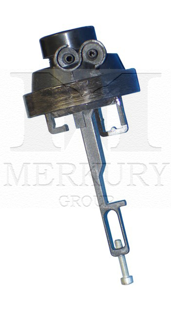

Също така ако вакуумните маркучи са здрави, провери мембраната дето отваря клапата на смукача. Тази мембрана ако е скъсана не отваря клапата и двигателят се дави.
