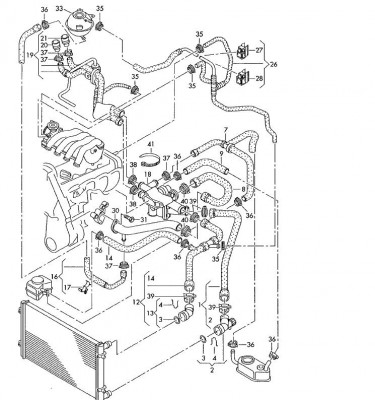

Ето това имам предвид :
В случая си говорим за радиаторчето на парното и този кран не би бил от полза. Радиаторчето на Голф 4 е два вида - или е на бързи връзки или се закача към маркучите със скоби.И в двата случая я няма схемата като на А4 и Пасат Б5 с дупката в маркуча.Причината е,че при Голф 4 радиаторчето е по-ниско разположено спрямо разширителния съд,а не като на Б5 на подобна височина и се предполага, че ще се самообезвъздуши. При Б5 има и друг проблем - маркучите излизат от мотора,тръгват надолу,после завиват и се качват нагоре - там задържа много въздух,а при Голф 4 не минават така.
