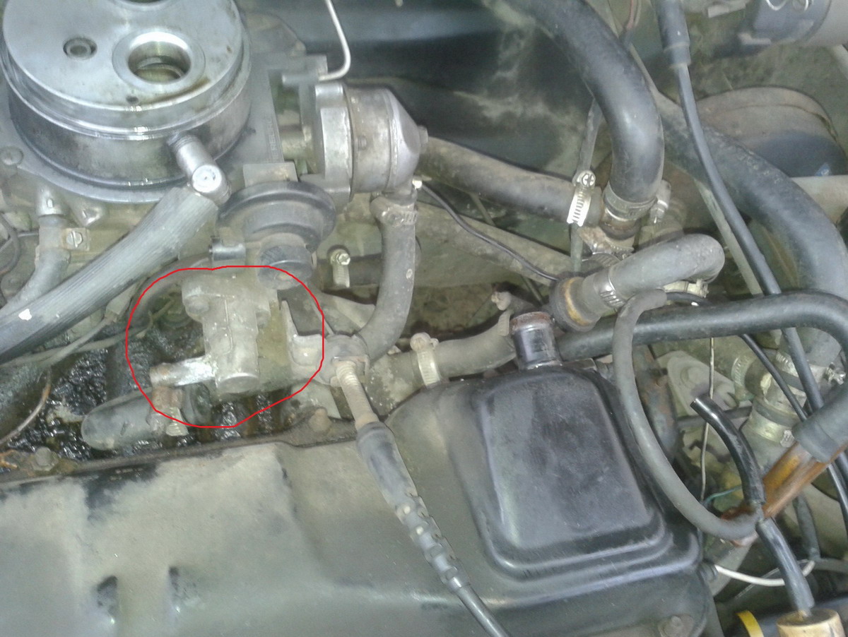

Виж имаш ли термоампула въобще! Аз нямам и при мен проблем с високи обороти от смукач се явяваха, когато биметалната пластина в алуминиевия кожух беше се извадила от оста-заяждаше в едно положение и не отпускаше като държеше обороти дори при над 90С на антифриза! Иначе термоапулата дава натиск и смукача сам се "освобождава" с времето, докато при други карбове това става с подаване на газ, за да отпусне гърбицата за смукача. Дай снимка на механизма за задействане на смукача. Ако не са ти пипали колата - при мен е сменен карба с механичен, т.е. без термоапула, може и от тази термоапула да е проблема, тя има бутало, което се прибира когато загрее колата и така вече не натиска газта!

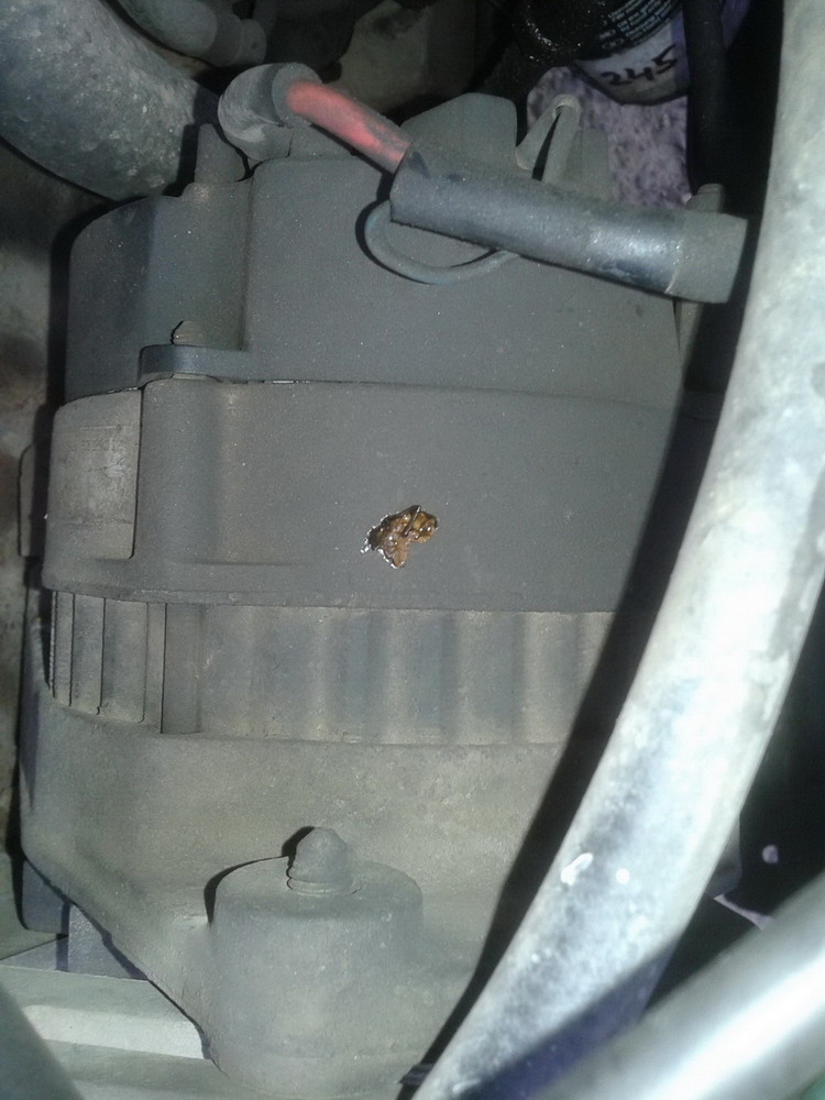

Оказа се запушване.Запушена беше тази част която съм очертал в червено,но не знам как се казва,а на другата снимка е боклука който извадих оттам(беше заседнал в лявата тръбичка на тази част).Сега вече всичко е наред за няма и 5 минути смукача започва направо да пари и не може да се пипне,оборотите заковаха на 1000 и парното стана по-добре(явно след като не е циркулирала добре водата се беше отразило и на него).Благодаря още веднъж за бързите и точни отговори и успех на всички през 2014.

ivaylito написа: тази част която съм очертал в червено,но не знам как се казва
Точно това е термоампулата.
