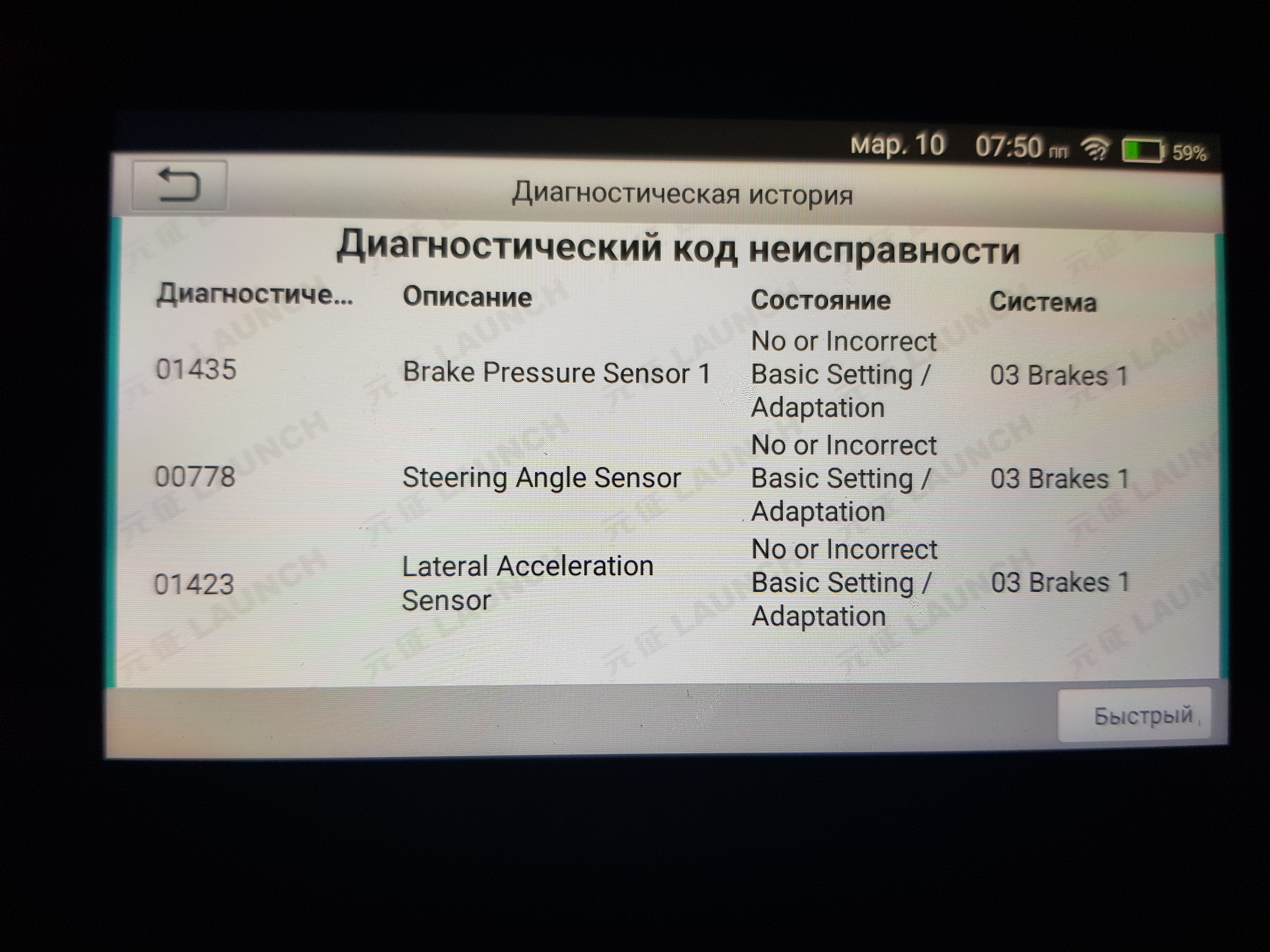

Здравейте темата е стара може ли някой да разчете грешките аз ги разчитам но немога да разбера от кое е точно проблема тъйкато са свързани и 3 те

Esp свети постоянно

101hpvw
Мнения: 32
Регистриран на: Нед 21 фев 2016 18:14
Re: Голф 5 проблем с ESP
Мнениеот 101hpvw » Съб 13 мар 2021 16:39
Ами днес пуснах диагностика докато карам и странно всичко пище че е наред няма грешки a ESP си свети ..Но следкато спра на място и пусна отново диагностика пак се появяват тия 3 -те.. А при теб същите грешки ли бяха колега ?
