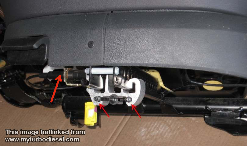

Още един вероятно глупав въпрос, механизма на жилото трябва ли да се опитвам да го разкача изпот седалката - в смисъл има ли нещо за което трябва да внимавам? (стрелките не са мои)

Re: Бора / Голф 4 Проблем с предна седалка - дайте евтини ид
Мнениеот plamikcho » Пет 24 яну 2014 18:17
Разкачи само това, което съм посочил с новата стрелка. Може и да не се вади, аз предпочетох да го сваля и да го изчистя както трябва, за да не го мисля после.

Аха, янсо, доколкото видях то май се държи на някаква пластина, нали, не е болт или нещо подобно. Да се нядяваме че лесно ще излезе :smile
