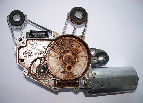

Червяка е метален, а зъбчатката е пластмасова и се изронва с времето - още повече ако вътре влезе вода от счупената тръбичка. ПО 60 лв вървят втора ръка по моргите , аз намерих за 40 от форума , но пак се наложи да режа антена и да слагам нова тръбичка. Снимката е от машинка на задна чистачка на голф 4.
popa_
Мнения: 10
Регистриран на: Вто 31 май 2011 13:36
Местоположение: teteven
Re: Пръскалка за задна чистачка на Golf 4
Мнениеот popa_ » Вто 31 май 2011 13:41
колеги искам да попитам дали може да се намери само зъбното колело. и колко пари струва горе долу? :banana
