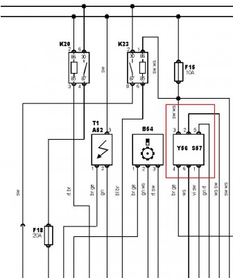

Най-добре погледни с колко пина ти е стъпковото моторче, защото според ЕТКА, ABU би трябвало да са с 6-пинови мотори от 92-ра до 94-та (толкова време се прави този мотор). 1.8 и 1.4 моно (AAM/ABS/ABD) ги дават с 4-пинов и еднакъв, а на 1.6 моно (ABU) конкретно, го дават да е само 6-пинов. :
Ето и схемата на моторния компютър на ABU, според която пак излиза, че трябва да е така :
Понеже понякога има грешки в тези софтуери, най-лесно и сигурно е да провериш с колко пина е буксата на стъпковото моторче и търси моно, което е с такова моторче. Разликата в дюзата наистина я има, но ако ти е изправна ламбда сондата, няма да имаш проблеми (контролера регулира колко гориво пуска дюзата и това, че дюзата може повече, не е проблем за мотора) (пробвал съм го лично и си работи и до днес

АБУ с 4 пина не съм виждал !
Винаги са били с 6 пина! Мисля,че има разлика и в тампона под моно-то,между 1.8 и 1.6!

То и между 1,6 и 1,6 има разлика в тампоните та камо ли за 1,8.
Иначе да АБУ е с 6 пина

да ABU е с 6 пина
Както винаги ZFA е повече от изчерпателен
