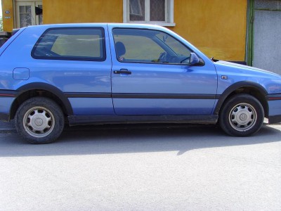

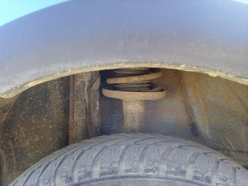

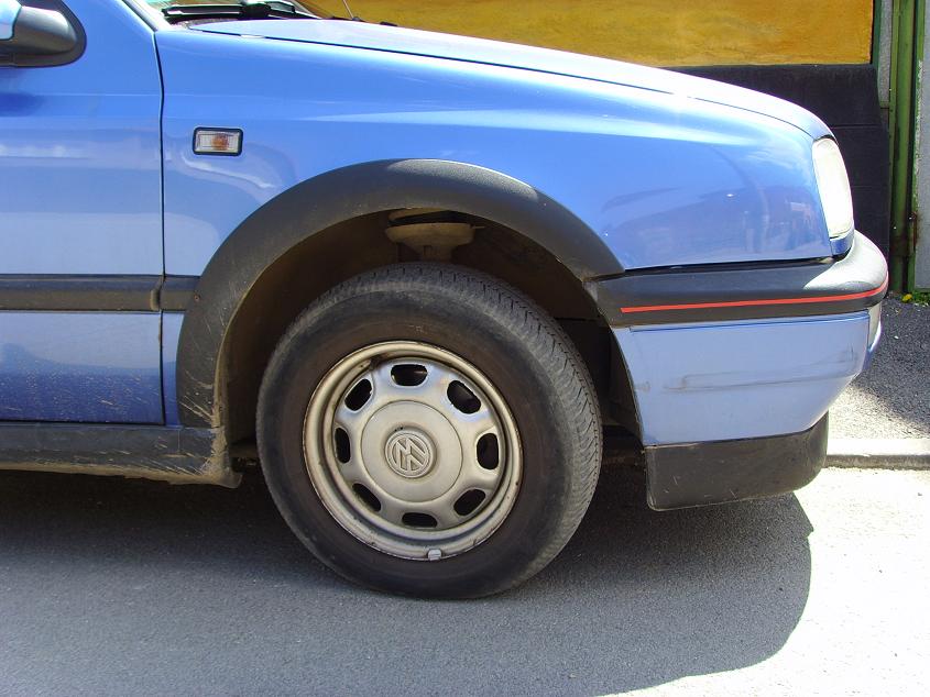

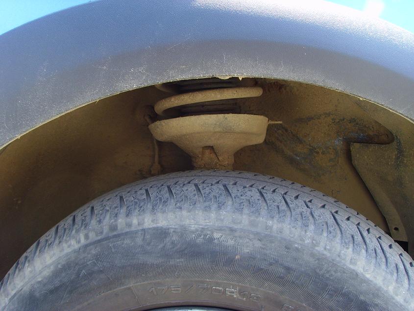

Здравейте колеги,искам да попитам как мога да сваля малко предницата на моят голф 3.Преди време сложих втулки на задните амортесйори,за да има стойка(вижда се на снимката),защото предницата се е вдигнала високо-така го купих.Но сега съм решил да свалям тези втулки,но искам и да сваля и предницата.Знам,че ще ми кажете да сложа регулируемо окачване,но не мисля да слагам такова,че доста често возя по 5 човека.Та искам да знам какви варианти има за сваляне малко на предницата-може би други пружини.Сега е с оригиналните.Джантите са 13 цола,но съм намерил хубави лети джанти 14 цола.Дайте съвети и предложения.Благодаря

Ако махна втулките,които са с височина 20мм,отзад,ще стане както си беше-добре,но трябва да я сваля и отпред с 20мм.Предните ми пружини са оригиналните,но незнам какви са-може би са 60,значи трябва да търся 40,или 30 нещо такова
