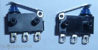

сигурно ти прави проблем микроключето
pepo_1986
Мнения: 448
Регистриран на: Нед 25 окт 2009 18:31
Re: Лампа в багажника на голф 4
Мнениеот pepo_1986 » Пет 07 фев 2014 19:07
това представлява
изтеглен файл.jpg (7.07 KиБ) Видяна 2048 пъти
helikamov
Мнения: 288
Регистриран на: Сря 10 дек 2008 10:18
Автомобил: TOYOTA AVENSIS
Двигател: 2WW 2017
Мнениеот helikamov » Пет 07 фев 2014 19:37
Не, не е това ключето.
За багажника, ключето за лампичката и сигнализацията на таблото е един плъзгач.
Тези са за вратите.
