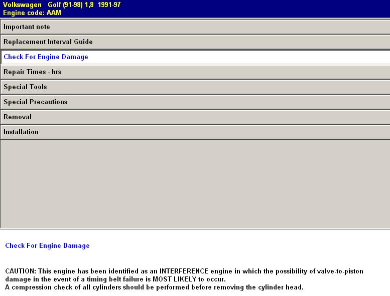

Айде сега тез,които се чувстват защитени от скъсване на ремъка на своите Голф-чета да вземат да прочетат каква точно защита има (информацията е за AAM двигател в случая - един от най-разредените на Голф 3 ) :
Ето и инфо какво се има предвид под този тип мотор :
http://en.wikipedia.org/wiki/Interference_engine
Казано накратко - тези двигатели нямат защита от удряне на буталата в клапаните. Дали ще удари или не, зависи от много фактори и няма как да се каже 100%, защото всеки случай е различен. Има хора, които са късали ангенаж с 100км/ч и не е удряла нито 1 клапан, има и хора, на които им пада ремъка още при палене и набива всичките клапани
. Затова се гледа и се преценява какви са щетите, но 100% защита нямат по думите на производителя. Аз съм късал на 1.8 моно ABS в движение, а колегата ми на 2.0 115к.с. 2E - никакви поражения
