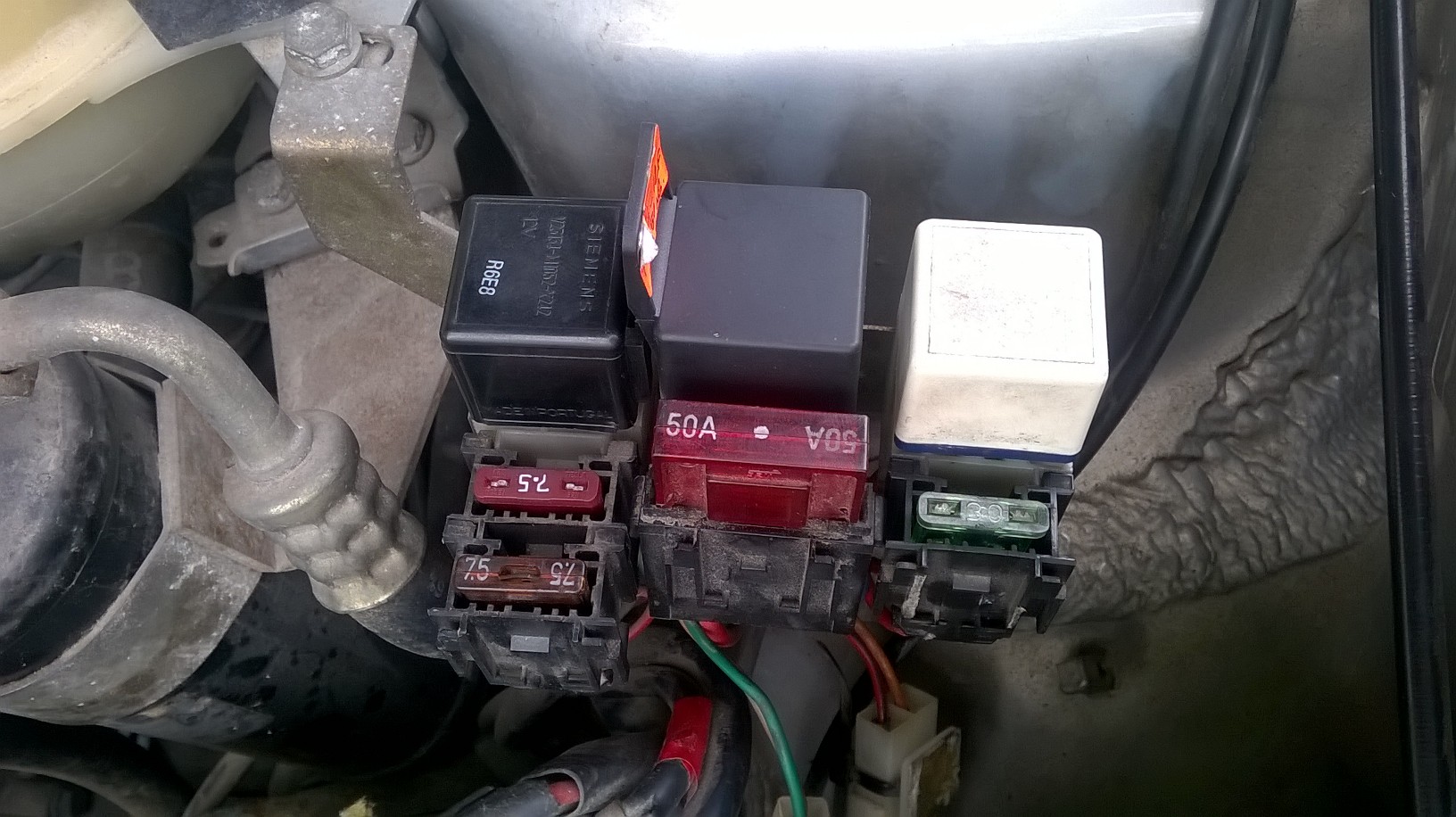

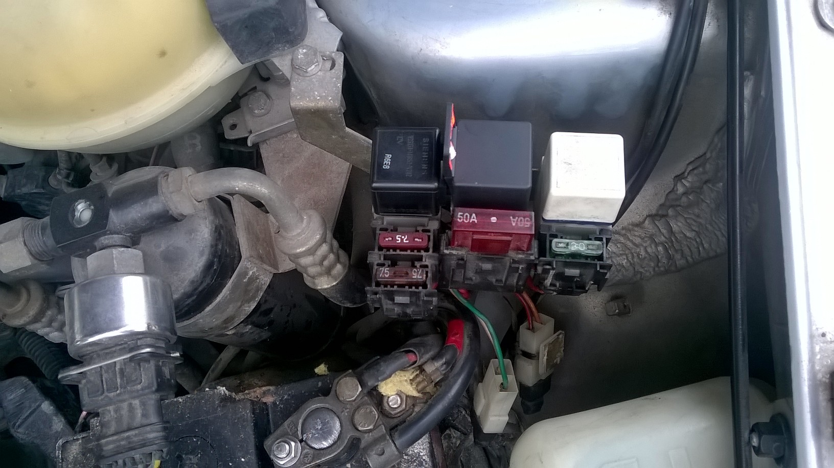

Мнениеот mitko4upkata » Чет 12 май 2016 11:42
Здравей, колега виждам, че си в час с присадените климатични инсталации.
Бих искал да те попитам за неработеща 1 степен на вентилатора за охлаждане при пуснат климатик на Голф 3.
Ситуацията е дледната след дълга борба разбрах, че най-лявото реле ми пуска климатика, среното или второто ми пуска втората степен на перката на охлаждането а найдясното реле е за првата степен.
При мен не ми подклчва релето и не тръгва перката при межанична намеса при отворено реле вентилатора тръгва.
И още една констатация, Ако подам + на последното реле на краче с номер 86 перката заработва.
Но не мога да разбрера от къде да взема този плюс, защото ако го взема директно вентилатора не спира да върти.
Мисля че трябва да от някой пин на първото реле но не успявам.
Ще ти бъда много благодарен ако ме насочиш.
Климатика би трябвало да е слаган в Италия и още нещо вътре копчето за максимум на климатика не работи, незнам нали има някаква зависимост.
