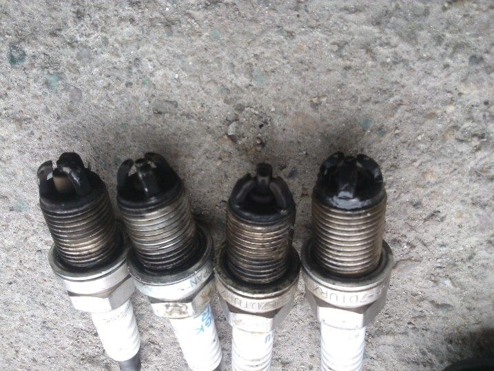

колеги имам съмнение че гарнитурата на главата си е заминала но нищо не губя да дадете малко акъл.GOLF 3 1.6 AEK е колата губи ми за около 20 км над литър вода а никъде не виждам теч освен от ауспуха.За разхода на гориво адски много над 15,ще ви бъда благодарен да ми дадете вашето мнение.

Трудно палене сутрин,издути маркучи,бяла пара от ауспуха,мокро или влажно казанче ,бяла свещ........

Маслото на какъв хал е? (Цвят, ниво). Сваляш свещите, ако има измити - честито.

няма вода при маслото

Свещите ще покажат къде е водата.

Мнениеот BUB » Нед 27 апр 2014 15:20

Ako това са твоите свещи - нямаш пробила гарнитура.
Дебни за влажно под водната помпа и фланеца на термостата (най-честите при твоя мотор), както и за бледи следи от изпарен антифриз около пластмасовите фланци по главата.
Имай предвид, че при загрял мотор водата се изпарява практически мигновенно и не се вижда. Търси следи.
Относно разхода - личи и по свещите - много богата смес.
Като смесим двете неща - огледай много старателно около фланеца с термодатчика, дето върви дебелия маркуч към радиатора отпред.

имам лаптоп и хубав кабел за диагностика предполагам с него трябва да намаля горивото...някой знае ли къде точно се влиза и се променя горивото..
