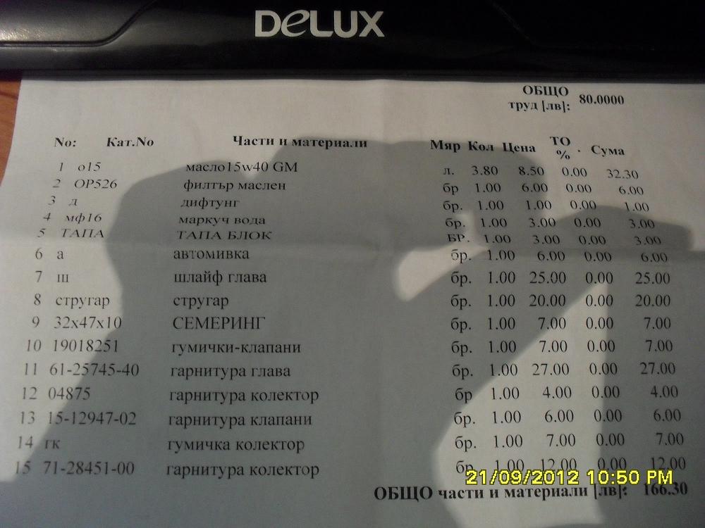

И моята отзад хвърляше вода по-малко и губише антифриз.. Виках си че е от газта... И неочаквано гарнитурата се съсипа.... Общо ми легна с труда и смяна на маслото 246лв... :beer Но доста неща се смениха по мотора... Ако някой прояви интерес ще кача снимки от работната карта

ми аре де дай некоя снимка

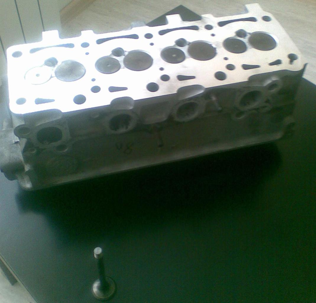

На братовчед ми беше по същия начин.направо течеше вода от ауспуха.двигателя му е 1,4 абд.какво ли не прави докато не откри изгорял нагнетателен клапан.смени го и теча от ауспуха спря...също така на празен ход двигателя му работеше като на 3 цилиндъра,а на високи обороти се оправяше и си имаше перфектна мощност.така че ако освен конденза имаш и нестабилен празен ход и ти работи като на 3 цилиндъра сиг и при теб е клапан ...успех колега :beer

misho_kr написа:ми аре де дай некоя снимка
Работната карта е от 13.05.2012г...

daniel golf 3 написа:На братовчед ми беше по същия начин.направо течеше вода от ауспуха.двигателя му е 1,4 абд.какво ли не прави докато не откри изгорял нагнетателен клапан.смени го и теча от ауспуха спря...също така на празен ход двигателя му работеше като на 3 цилиндъра,а на високи обороти се оправяше и си имаше перфектна мощност.така че ако освен конденза имаш и нестабилен празен ход и ти работи като на 3 цилиндъра сиг и при теб е клапан ...успех колега :beer
Същият проблем отстраних през Февруари 2012. Моторът отново 1.4 ABD. Поведението, такова каквото колегата го описва. На снимката по-долу се вижда всичко. На мен обаче всичко ми излезе 320лв.
доста кривичък си беше, още го пазя :D
