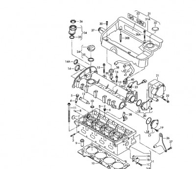

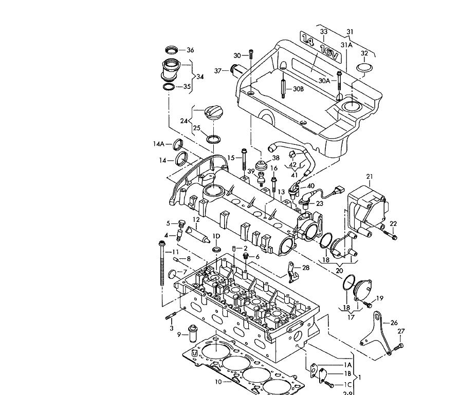

Колеги, говорите наизуст и заблуждавате колегата. Първо гарнитура няма и съответно тя не струва 30лв, да не говорим, че смяната и определено няма да е 20лв (по-надолу ще стане ясно защо). Също така пък такъв проблем точно оттам е почти невъзможен, ако двигателя не е разглобяван преди това.
Ето една картинка на двигателя :
Както се вижда, гарнитура няма, само силикон (който ако си е заводския почти никога не започва да пропуска).
Следваща стъпка - вижда се, че разпр. валове са в капака т.е. за да се смени силикона, ако все пак е от него проблема - сваляне на дългия ангренаж между кол. вал. и разпр. вал, както и сваляне на малкия ангренаж горе между двата вала с обт. му ролка. Предвид, че това е Голф 4, това значи сваляне на конзолата за тампона на двигателя от ляво и самия тампон, за което трябва да се свали разширителния съд за антифриза и този за хидравличната течност. Искам да видя кого ще накарате да се гърби цял ден за 20лв
По повод темата - зависи дали маслото е отдолу по свещите - където им е електрода или отгоре. Ако е отгоре - или някой е разлял при смяната и са се напълнили гнездата или е отварян двигателя и са се изложили със силикона при сглобяването.Също така може да тече от номер 34 или уплътненията около него - трябва да видиш дали има омасляване там. Ако е отдолу при електрода и по свещите има и нагари от масло и двигателя си гори масло - това вече е съществен проблем - двигателя си реве за основен ремонт - гумички на клапани, сегменти и т.н.

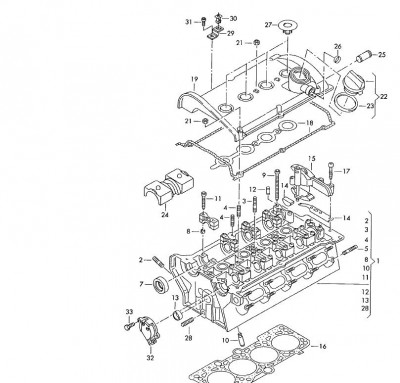

И на двамата моторите ви са в пъти по-добре мислени и изпълнени спрямо 1.4 16V и 1.6 16V на Голф 4 и затова имат такива неща като г-ри на капака на клапаните и т.н.
Тези двигатели са на принципа за монолитен двигател - караш, чупи се, хвърляш и слагаш следващия без да се занимаваш да ремонтираш по-сериозни възли. Те затова нямат кой знае колко г-ри и неща - просто и евтино за производство с определен ресурс, след който просто да се изхвърли. Като добавим и лошата поддръжка на предните собственици - тотална щета. Картера е със силикон, капака отгоре е със силикон, валовете са предвидени да се сменят заедно с капака, в който лежат ако се износят и т.н. - консумативна политика
. Ако двигателя го вземеш читав, си щастлив и караш, докато може, ако го вземеш прецакан - лошо.
П.п. ето картинка за 1.8 125к.с. :
Тук се вижда всичко доста ясно - 18 са гарнитури (заводски си ги има) - една отвън по периферията на капака и една вътре по средата - за отворите на свещите.
Капака си е само капак - разпр. валове седят в портовете на главата и отгоре са с черупки - истинска работа.
