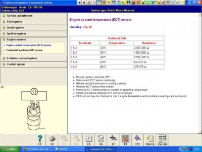

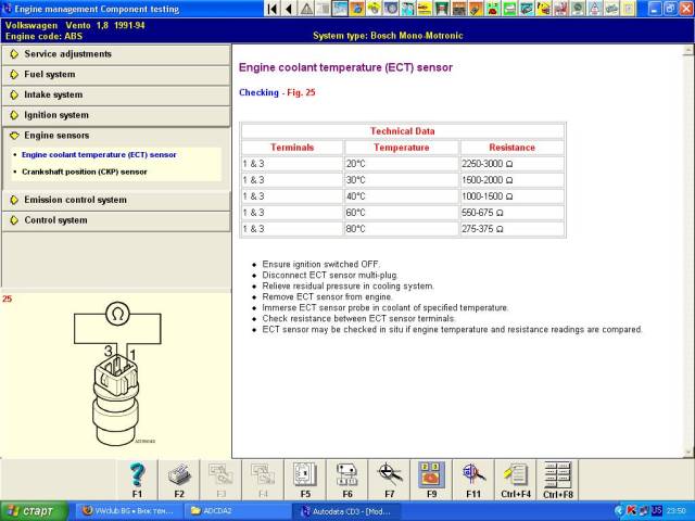

Дросела и стъпковия мототор са заедно,почисти ги хубаво .Почисти и на дебитомера жичката не я търкай напръскай я и я остави да изсъхне . като изкараш буксата на дебитомера трябва да почне да не работи добре мотора,като смени дросела обучили го със ваг ком.Aко не, го направи.
ето стойности на датчика
