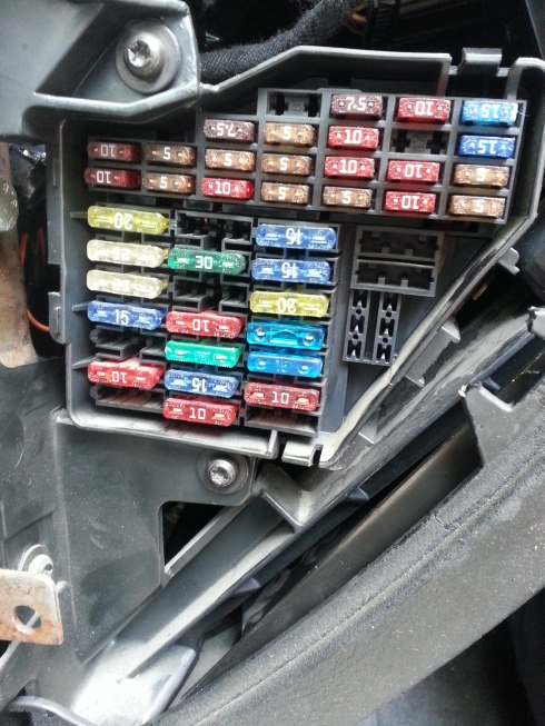

И все пак, таблото с предпазителите е отстрани на таблото (от към шофьора).
Ето и списък с предпазителите:
VW Golf GTI Mk IV Fuse List
1. Washer nozzle heaters, glove compartment light, memory seat control module (10A).
2. Turn signal lights (10A).
3. Fog light relay, instrument panel light dimmer switch (5A).
4. License plate light (5A).
5. Comfort system, cruise control, Climatronic, A/C, heated seat control modules, automatic day/night interior mirror, control module for multi-function steering wheel, control unit in steering wheel (7.5A).

ЕВАЛА БРАТ!!! ще проверя бушона. благодаря за изчерпателния отговор

не е бушона. нещо друго което може да е ?
