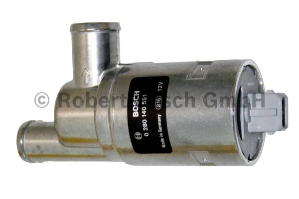

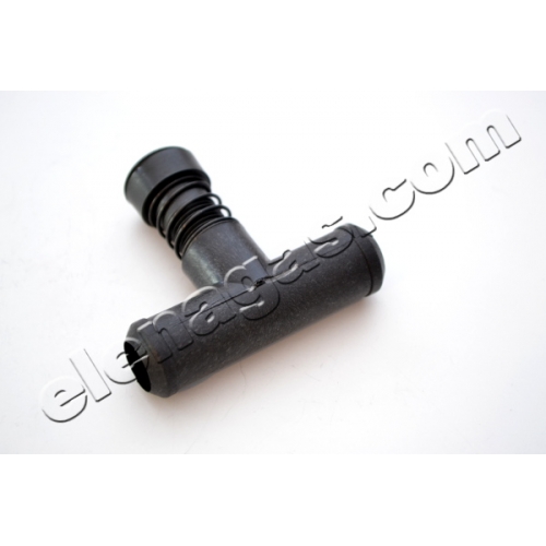

Колеги има малко развитие с моят проблем оказа се,че стъпковият мотор е заминал защото пак се появи проблема с ниските обороти.Уви не намерих стъпково моторче за временно ползване,а колата ми трябва не ми се иска да купувам втора ръка такова защото не знам в какво състояние е и то.Вчера обаче ми дойде една "гениална" идея която ще бъде временна докато си закупя нов стъпков мотор.С риск да бъда оплют от някои колеги че това е побългаряване ще ви кажа какво направих.Взех едно кранче за газ с което се регулира колко газ да пуска и го сложих на маркучите където стои стъпковото моторче.Със самото кранче при загрял двигател регулирах въздуха който влиза за да регулирам оборотите и сега нямам проблем.Кранчето което използвах е ето такова

:mhihi Щом върши работа...
Сега в топлото време не мисля,че ще имаш проблеми,но като се застуди ще почне.Но до тогава сигурно ще си намерил стъпково :smile
Иначе моето беше на Бош с някакъв си номер там на една лъскава лепенка.Предполагам каквото и моторче да сложиш от ВАГ колите от 90-те все ще работи.

Пак съм аз намерих си стъпков мотор от АЕК оригинален на Бош сложих го да пробвам колата обаче пак греда при натискане на съединителя пак същия проблем с оборотите.Стигам до извода че има друг проблем който не знам какъв е и от къде идва някой има ли идея къде да търся за да открия проблема.
