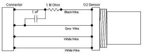

кажете моля ви как да излъжа втората ламбда зад катализатора катализатора го няма.Ходих в 1 център уж където сменят генераций големи прота сложиха няква втулка и след 100 км пак светна 4ека,върнах се гледаха гледаха викат направена е както трябва и дигат рамене.Гледах някаде из нета за некви руснаци кадето са показали 4ертеж на втулката от бронз с по- малка дупка.или емулатор.Как да се отърва от това?

Колега аз махнах катализатора преди 2 месеца и на негово място сложих резонаторно гърне с някакви филтри вътре специално за заместител на катализатор (или поне така казаха)измериха мястото на сондата и си я поставиха на новото гърне и никакви ядове нямам :th_up

Да . TiL - нали ти бях пращал линк от руснаците с тази схема и с втулка за сондата? преди година.

И при мен се появи проблема а уж бях добре.Пробвах с това дето е показал колегата pedalchobaba и не върши работа при мен.Ходих на майстор за фтулка да слага каза че няма място сондата щяла да опира в купето.Днес ходих при човека с чиповете BREZEL каза че може да се махне софтуерно но пак греда имам външен чип слаган в Италия и не се нае да правиме нищо каза че ако съм с нормален комп няма проблем.Проблема при мен е че през десетина дни ми светва чека и записва грешка втора сонда изтриваме грешката и след 10 дни пак а колата си върви нормално но ме дразни като светне чека.Ако има решение помагайте :redface

Аз съм с фтулка вече 30 000км и не ми набивала грешка. Дадох чертежа на фтулката на един колега тук във форума с обсолютно същият двигател и при него не действа. :screwy

С тия втулки и чикиииии дето се опитваме да лъжем комповете я стане, я не. При едни EKU-та работи при др не, за моя V6 са ми казали някоко човека, че с тия залагалки изобщо няма да стане и да не си давам парите за глупости. Най-чисто е софтувено ако е възможно да се изолират данните от 2рата л. сонда. Аз лично някой ден мисля да я свърша тая работа в BReZEL заедно с 1 чип ама кога ще е... един бог знае. Лошото в твоя случай е тоя италиянски чип... вариант е да си събереш пари и да те мап=нат на ново, като тогава ти изолират и сондата. За друг начин не се сещам, а и щом тая залагалка не е проработила, вероятно и др финтове няма да сработят при твоето ЕКУ.

И аз съм без втори катализатор и на негово място имам втулка под ъгъл 90градуса, от началото вършеше работа но после няколко пъти светна и вдигнах ръце, вече съм свикнал да карам със светещ чек.. какво да се прави. :confused

Ами ето какво, софтуерно се премахва да не се следят данните. И при мен си светкат, докато не се нервирам и не отида до брезел.

Майстора каза че ще пробва да запои нещо(май съпротивление не съм в час)на подгрева на сондата защото ако го отреже напълно ще светва пак чека дано стане.за втулка каза че ще ми опира в купето.Не знам вече какво да правя ако има някой някакви идеи готов съм да отида и до друг град не ме бъркат километрите стига да се справи човека с проблема :redface код на мотора AUM EKU 06A 906 032 DR BOSCH MOTRONIC.Какво значи да го мапна и каква е цената ще загубя ли чипа :redface
