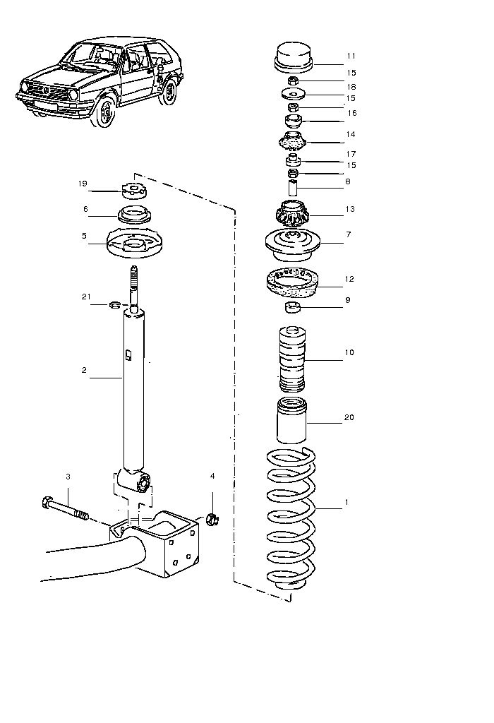

Здравейте колеги,проблема е следния....Смених си сам амортисьорите но не съм сигурен че, съм го зглобил както трябва защото много друса и е много зле возията.Не съм сигурен но мисля че,шайбата номер 9 от схемата я сложих над номер 7 и мисля че може и там да е проблема.Ако някой има идея къде може да е проблема да казва.Тампоните на моста са нови!

здрасти колега.ако така си го направил,как казваш,не е добре,трябва как е по схемата.

Шайба 9 ограничава амортисьора да седи в чашката която държи пружината, ако не е сложена където трябва най-вероатно ограничителя минава над чашката и амортисьора не си върши работата все едно караш с изпуснал това не е друсане а люляне.За да вози твърдо значи амортисьора не мърда, а това според мен няма как да стане освен да си сложил по голям шок тампон и да не позволява движение на долу.

Пролемът е в амортисьора и по-точно в дължината му. Масово новите "съвместими" с Golf2 амортисьори са с около 3 см по-дълги и в нормално положение оригиналните шокови тампони остават под напрежение. Скъси шоковите тампони или търси такива от BMW E36.

Открих проблема!Там е работата че шокожите тампони са били по дълги и амортисиора не е е работел както трябва.Срязах ги с около 3 см и сега всичко е ок поне засега. :beer
