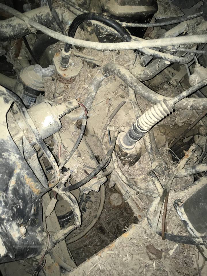

Понеже мина наводнение преди няколко години на село и колата беше в гаража ( в който също влезе вода) и не е пипана след наводнението изобщо дори не е правен опит за запалване, та въпроса ми е има ли някакъв шанс за живот тази кола или да я отписвам, защото ми се иска да я оправя понеже не останаха много 2-ки по пътищата ни а пък са стрхотни машини. :icon_lol :icon_lol

Колко сантиметра е била водата в гаража, в смисъл дали купето е било наводнено? Ако е била високо водата трябва внимателно да се процедира, да не е влязла вода например в смукателния поради опастност от воден удар в мотора?
Направи няколко снимки и дай да го видим "хубавеца".

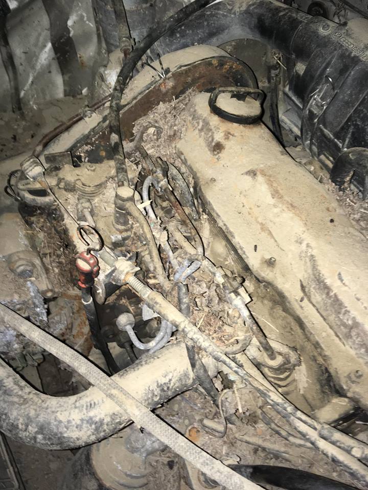

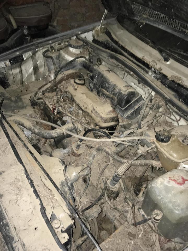

Курт Деликуртев написа:Колко сантиметра е била водата в гаража, в смисъл дали купето е било наводнено? Ако е била високо водата трябва внимателно да се процедира, да не е влязла вода например в смукателния поради опастност от воден удар в мотора?
"Хубавеца" яко се изкъпал :icon_lol

Мамма мия, водата е била доста високо!
Можеш да го оправиш, но иска много време да инвестираш. Купето сигурно е пълно с кал?

На баща ми ибизата също претърпя сериозно наводнение преди 5г.Гледката беше подобна като на снимките горе.Всички казваха да че от това вече кола няма да стане.Аз обаче и лашнах свещите,завъртях на стартер да изхвърли водата от цилиндрите.Смених горивен и въздушен филтър.Извадих бензиновата помпа и през отвора и изчистих резервоара от замърсение и наводнен бензин и кал.Единственото,което беше за смяна беше релето на бензиновата помпа.Смених го и колата си запали.После я продадохме на едно момче от Приморско и като му гледам фейсбука все още си я кара.При дизела би трябвало да е подобно.Вонята на кал и тиня обаче на каквото и почистване да я подлагахме си остана.

Я снимай престилката под предната броня.

Измий двигателя с водоструйка,извади подгр.свещи ,махни кабела към помпата(ел.клапана) ,смени възд.филтър и завърти няколко пъти мотора. После по обр.път и пали.

Стартерът завърта, ако не е спекъл юнашки. Коляновият вал превърта, ако е рекъл Господ. Натрупаната гняз под капака на ремъка се пъха между зъбите, ремъкът прескача зъби и капут. Ролката пък е като нова...
