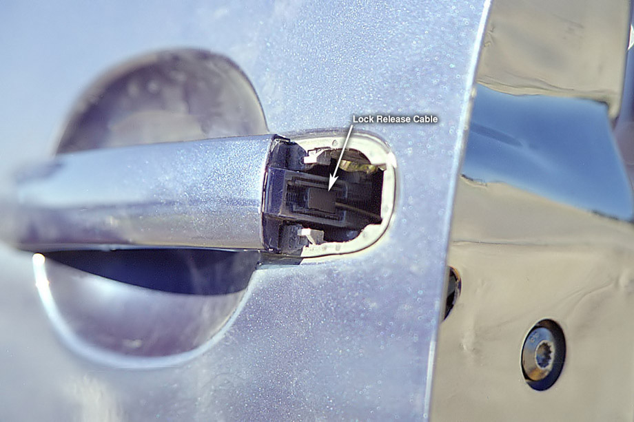

Има 1 жилце на самата дръжка, като я дръпнеш към теб се показва м/у патрона и дръжката, трябва с ножче или тънка отверка да се разхлаби, но ако не знаеш как става, най-добре отиди при някой авто ключар и му кажи да ти отхлаби това жилце или да го затегне, не знам при теб как е.

Дьрпах дрьжката но жило не видях от двете и страни има пластмаси които продьлжават на вьтре вьв вратата,а проблема се влошава сега ми трябват сигурно десет дрьпвания за да я отворя.някаде да има снимка или схема на дрьжката да видя на какьв принцип работи

Треябва да е в позиция някъде по средата, но внимавай да не го изпуснш, да ти избяга тва жилце или там каквото е, може и без да се маха патрона или предната част на дръжката ако е задна врата.

вероятно тая чикия ти е избягала, като отвориш махнеш патрона ще се види дали е от това.

вероятно тая чикия ти е избягала, като отвориш/махнеш патрона ще се види дали е от това.
