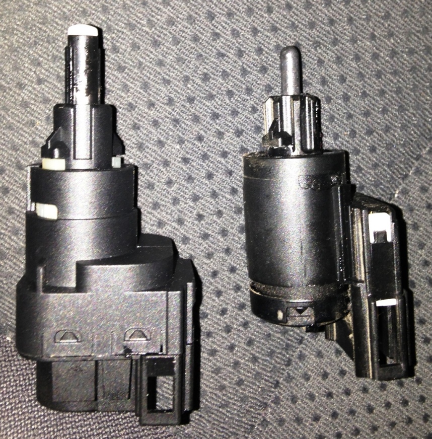

Мнениеот efass89 » Нед 11 яну 2015 17:58
И при мен проблемен се оказа Стоп-машинката. След смяната насам повече ядове нямам.
Ето и една снимка на двете машинки.
и два клипа за смяната.
https://www.youtube.com/watch?v=xCLh3Jccaao
https://www.youtube.com/watch?v=22yORXGUCVE
