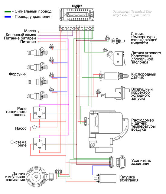

Здравейте колеги, интересувам се дали мога директно да наредя инсталацията на NZ-то към бушониерата и само да сменя някой релета ( и бушони евентуално ако трябва) но просто незнам кои.
Ако някой може да качи някоя друга снимка на бушониерата да видя как са релетата ще съм доста благодарен.
Другият въпрос е резервоара трябва ли да се сменя или само поплавъка с такъв с бензинова помпа.
ако имате някъкви препоръки ще се радвам да ги чуя
Преминаване от 1.3 HK към NZ Въпрос с окабеляването и резервоара

Целта на занятието е да работи на бензин и газ без много ядове а икономията не е приоритет частите са ми от стария голф а за изпаренията система дали има идея си нямам дори незнам дали ще е много важна
четох че за да го подкараш ти трябват 3 4 кабела и като гледам искате да ми кажете че трябва да съм с це2 табло за да набия буксите

Мен ако питаш направо си смени целия резервоар с такъв от голф 3.Барабар с помпата в него.Стават 1 към 1.
Само ще си добавиш и 3-тата тръбичка за бензиновите пари.
Аз съм със старата инсталация и бях с 1.3 МН.Сега съм с 2.0 2Е.Инжекциона му прилича много като твоя от 1.3.
За да го подкараш ти трябват 2-те релета за бензиновата помпа и това за кмпютъра.Останалото +/-,+от контакт и + от стартера които да изкараш до коша на мотора.И разбира се схема на ЕКУ-то по която ще работиш и ще знаеш кое да прекъснеш и навържеш.
Според мен не си заслужава играчката,но ти си знаеш

Ето схема на този инжекцион
