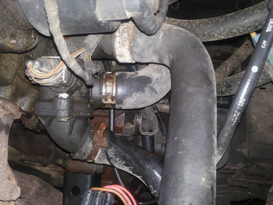

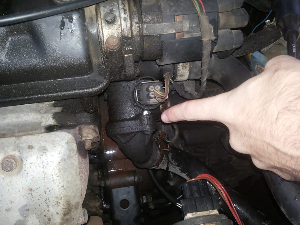

Колеги, имам вече значителен теч на антифриз от едно съединение точно отстрани на двигателя, точно под датчика. Там където е снадката на двете /може би/ метални маркучи, явно са сменяли болта с гайката и тогава са направили мизерията. Дупчицата е точно зад гайката, която е под датчика.
П.с. двигателят е 1.6 75кс АБУ
Какво следва да се направи - източване на антифриз, смяна на гарнитура(ако има такава м/у двете снадки), смяна и на съединението и наливане на антифриз ?

На мен ми се струва че тече от датчика за температурата :eek
Ако е от неговото уплътнение си лесен. Струва стотинки и не се налага източване на антифриза.
П.П: сигурен ли си че зад гайката има дупка, виждаш ли я ?
Ако наистина има дупка то тогава си за нов таралеж.

миналия ден при температура 100 градуса отворих капака и видях как направо прави струйка, та чак хвърляше на акумулатора антифриз. От таралежа е дупчицата, явно при завиване на гайката са натиснали самата пластмаса и са направили дупчица, която досега не бях забелязал. Мерси все пак :beer

В такъв случай сменяй бързо защото всеки ден да купуваш антифриз ще ти излезе много по скъпо.
Мисля че таралежа се държеше само на 2 болта захванати към главата. Останалото са само маркучи.
Задължително си купи и ново гумено уплътнение за термостата защото старото е смачкано и няма да пасне добре на новия таралеж. Или сложи старото + силикон.

Сменен е въпросният таралеж, всичко е 0к :c020
